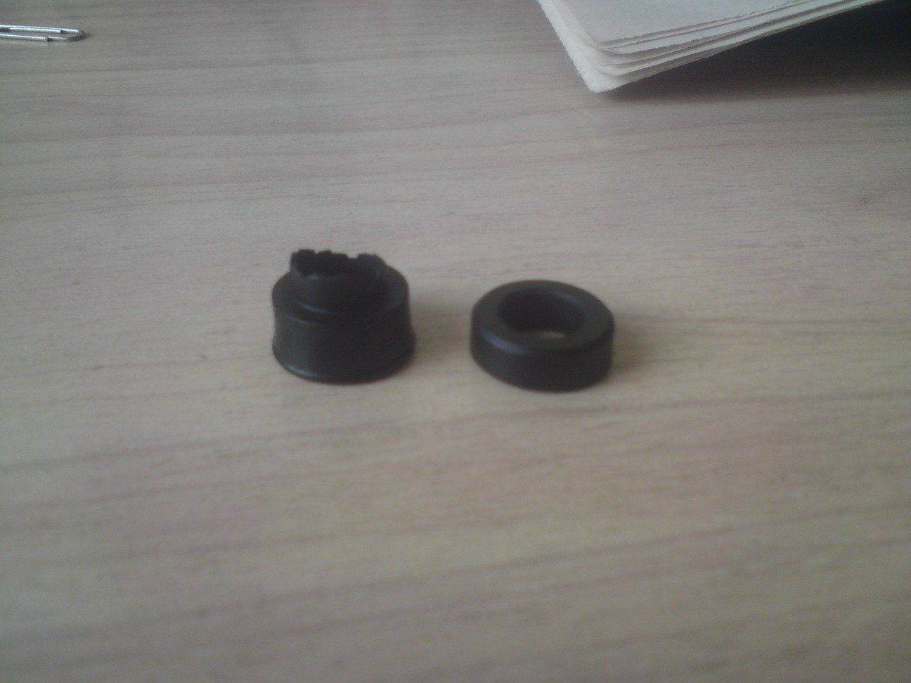

Помогите разобраться. Кольцо уплотнительное на форсунку, может кто знает какое должно быть.
А то я купил оригинал, а он совсем другой, что то очково его ставить, в магазине говорят, что мол такие делают сейчас, а старые сняты с производства.
На фото резинка которая стояла слева, а с права которую купил.

Прокомментируйте, пожалуйста, картинку и мой вопрос.
А то форсунки не ставлю, сомнения мучают.
СообщениеДобавлено: Вт май 19, 2009 11:25 am
XaMillion, комментирую, нормальные колечки, ставь, не сомневайся :)
Старые просто так плющит от времени и температуры. Именно такие были и у меня.

Развеял сомнения. Спасибо.

23291-41010это вот эти колечки?

Да, эти.

у меня в родном наборе на все двигло были точно такиеже кольца. Ставь не бойся.

Слушай а какой диаметр этих колечек? они все такие? как на картинке?
