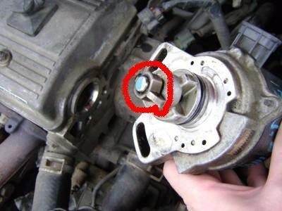

Не стал создавать новую тему про трамблёр,вобщем сегодня приключилась такая ерунда -приеха в пригород к родственникам,заглушил машину,через час завёл и вдруг скрежет медал о метал,звук небольшого удара,тут же заглушил.Вспоминая что недавно загоралась 14 ошибка (что-то связанное с зажиганием) решил посмотреть трамблёр.Снятие клапанной крышки и трамблёра показало - заклинил подшибник трамблёра что привело к тому что сломалась железная приблуда та что на конце трамблёра в моторе (на фото обведена красным, фото не моё :)) Осмотр двигателя показал что всё в норме (то место куда вставляется трамблёр) Трамблёр разобрал,подшибник снял -ему кранты и ещё там какая-то резиновая втулочка типа подшибника -ей тож трандец.
Собственно вопрос : это всё ремонтируется или искать по разборкам трамблёр,обидно ведь всё остальное вроде как работает (до этого нареканий на работу машины не было),получается нужна эта железная приблуда,подшибник и эта втулка

а мож у кого есть не работающий трамблёр-нужна эта железная штука
Рома, кто-то в клубе переделывал ЛБ в неЛБ. Забери у него трамблёр целиком, так проще всего.
