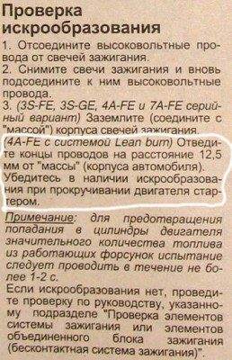

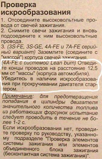

На не лб двигателях если свечой не касаться массы, будет искра?
СообщениеДобавлено: Ср авг 20, 2008 12:02 pm
На всех будет.
Даже если колпачек свечи на ходу стащить немного ( на 1 см.) будут слышны щелчки пробоя.
СообщениеДобавлено: Ср авг 20, 2008 1:22 pm
Сообщения: 2024
Откуда: серов
как это если свечой массы не касаться искра будет,откуда она возьметься,контакта то не будет,тоже самое,что в розетку сунуть в один контакт отвертку тебя ж не долбанет.
СообщениеДобавлено: Ср авг 20, 2008 1:26 pm
Сообщения: 1775
Репутация: 62 [ ? ]
+1
3S-GTE МКПП,4WD!!!
СообщениеДобавлено: Ср авг 20, 2008 1:48 pm
Никита писал(а):
+1
1.jpg [ 155.14 КБ | Просмотров: 4957 ]

voldemarik2
Ну прально написанно, искра таким образом будет пробивать на массу(корпус), а если положить на двигун то будет пробивать меж своими контактами....
Так что навесу хе-хе вообщем не советую, если не в резиновых перчатках :) да и ручки не сувать...
Немного ОФФтопа : если попадешь на фазу то долбанет и от одного провода :)
Ваз 21213 (Нива) 99 г.
Mazda 3 2007 1.6 Акпп
СообщениеДобавлено: Чт сен 11, 2008 6:39 pm
Сообщения: 3255
Откуда: Самый Север МО
не долбанет, если заземлен не будешь. а вот высокое напряжение ударит и даже если ты в воздухе висеть будешь... потомушта с тела напряжение будет рассеиваться в среду.. вот и заземление.
