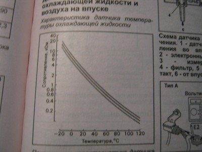

СообщениеДобавлено: Вс июл 17, 2011 10:31 am
меняй датчик этот, от него как раз такие симптомы и идут.
IMG_5718.jpg [ 259.89 КБ | Просмотров: 2881 ]
СообщениеДобавлено: Вс июл 17, 2011 12:06 pm
Сообщения: 172
Откуда: МСК
Машина: Carina FF
Двигатель: 4S-FE
Датчик этот стоит на выпуске, ниже и с противоположной стороны от лямбды. На него идут 2 провода - желто-зеленый (Y-G) и коричневый (W) (в легионовской книжке стр. 340).
Да, еще похерил температурный датчик, что вкручивается прям рядом с блоком (их там 3 подряд, похерился ближний к блоку), но это было уже после всего вышесказанного.
