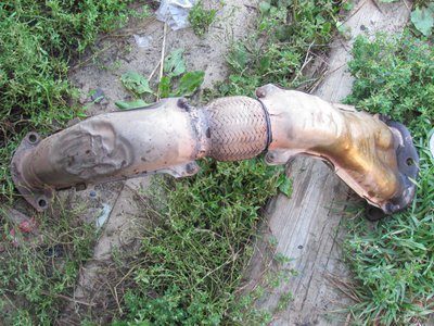

Добрый день. Может кто в курсе какой материал используется для термоизоляции приёмной трубы? Труба в металлическом кожухе а под ним остатки чего то, похожего на стекловату.
IMG_58501.jpg [ 420.2 КБ | Просмотров: 1255 ]
IMG_58511.jpg [ 364.94 КБ | Просмотров: 1255 ]

Асбест!

Выхлопной коллектор нужно обмотать термоизоляционной лентой Termotec. http://www.thermotec.com/products/11001 ... -wrap.html Когда-то она продавалась на японском аукционе, я покупал рулон для термоизоляции выхлопа на 4A-GE.(c) Fred_SPb

друг мой, Асбест мало того что на вату не похож, так он еще и вреден для дыхательных путей..... Материал похожий на вату и есть базальтовая вата. Но проще купить термоленту.

есть асбестовые шнуры разной толщины, в основном используются в котельных как тепло изолятор, можно подъехать и попросить сколько надо, мужики там как правило правильные работают - помогут :ras_pal_cov_ka:

Точно! Ещё эти шнуры в грузовиках используются выхлоп герметизируют ими. Надо будет в магазин заскочить по грузовым. 8)

асбест опасен в виде пыли (асбестовые листы), асбест в шнуре - другое дело, а чтобы исключить попадания воздуха из двигательного пространства надо проверить уплотнитель капота чтобы не было зазоров и манжеты рулевого вала и тогда боятся будет не чего + салонный фильтр
