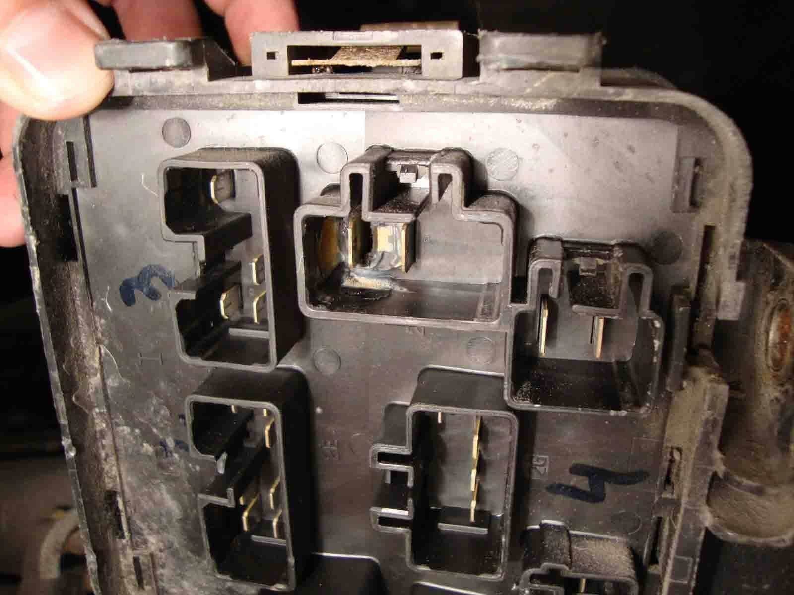

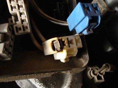

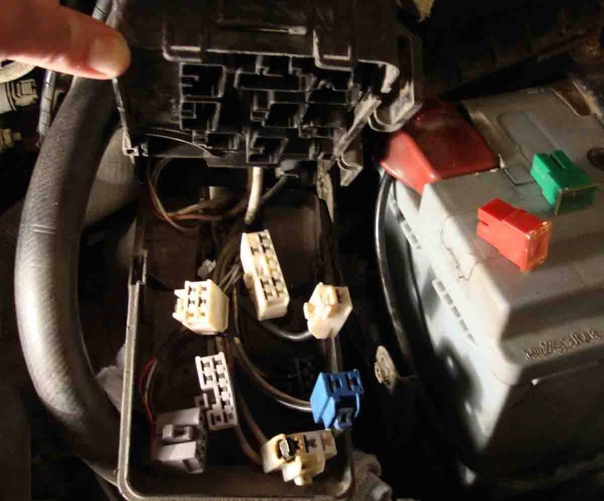

Столкнувшись со схожими проблемами (Начинает дергаться/пропадает полностью питание при нагрузке/временно пропадает CHECK), покурив форум..... Даже задумал к Beso на выходных заглянуть..... Но для начала, естественно, зачистил/зашкурил все клемы аккумулятора, подергал клему массы на движке, попытался считать ошибку - результат - ноль. Включил питание, и в блоке предохранителей и реле, нащупал, нажимая по очереди на все реле/предохранители ВОТ ЭТО!!!!!!!!!!!! Главная (в букваре так и написано) плавкая вставка (подписано даже - MAIN) - на запуск двигателя.
Дальше думаю, без комментариев....... После зачистки и обжима, работает, как часы!!! :roll: :)
p.s. Один разъем (снизу), на 2 предохранителя (сверху) MAIN (зеленый 40А) и HTR (красный 50А - кондей/отопитель) - F40 и F41.
DSC06894.jpg [ 92.67 КБ | Просмотров: 3368 ]
DSC06895.jpg [ 71.62 КБ | Просмотров: 3368 ]
DSC06896.jpg [ 70.88 КБ | Просмотров: 3368 ]
