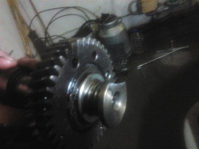

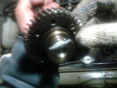

Вчера менял МСК, в результате некоторых обстоятельств упал впускной распредвал со стола в мастерской с высоты 1.30 где то. В итоге отломился кусок распредвала. Распредвал установил, Машина завелась, работает иделаьно. Но чем может это грозить распредвалу? Как бытть? Менять распредвал?
Добавлено спустя 55 минут 57 секунд:
Кто нибудь сможет подсказать?

могу конечно ошибаться, но ИМХО:
может "наскоблить" саму ГБЦ, как мне помнится это как раз в торец канавки попадает. Ну и сама стружка уже может и каналы забить и просто задиров наоставлять. Балансировка не сильно пострадала потому как пркатически на самой оси скол.
Если обшибаюсь сильно не пинать.

Ну это как минимум нужно было шлифануть.. Или отнести токарям и восстановить! А прям так ставить я б не стал...

Если делаешь для себя, меняй распредвал.

А если для "не себя" то и так сойдет? :)
Я б поменял,распредвалы не изнашиваются,почти,их кучу найти можно. А наскрябает головку,придется менять и её тоже...

Спасибо парни. Буду менять. :( Сегодня с утра тоже пришла мысля, что надо было немного шлифануть излом. Но как говорится: хорошая мысля, приходит опосля. :(
Только пока буду вести поиски распредвала, нужно ездить... Как долго получится так кататься?
