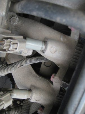

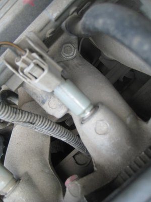

это случаем не жигульме?

Carina e. 94 4A-FE. 1.6 107 л.с. хЭтч

Или Бош или Сименс.

третья отказала. ищу. подскажешь?

Что подсказать-то?Третья из тех что на фото?Снимай,смотри номер,покупай такую же.

23250-15040
Добавлено спустя 10 минут 33 секунды:
денсо

Homos писал(а):
23250-15040
Это номер форсунок Денсо.На фото они?При чём здесь ВАЗ?

да, на фото они. ездил к местному спецурику. у него каринка, вроде шарит. Он сказал что не видел таких ни разу. вот я и подумал что жигульме

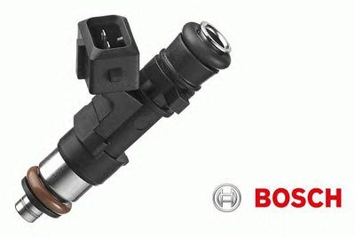

я начитался что в принципе можно махнуть все 4 форсы на другие от 4афе. вот думаю попробовать тазовские. от1,6 16 клапанной

похожи?))))

Похожи то похожи,размеры нужно промерить.Если по размерам схожи,то попробуй,должно получиться.А с твоей 3-й то что произошло?
Добавлено спустя 3 минуты 15 секунд:
А так можно и с другого 4а-фе,хоть со Спасио.А с вазовскими,если есть возможность,попробуй.А то разговоров много,а никто не пробовал.
