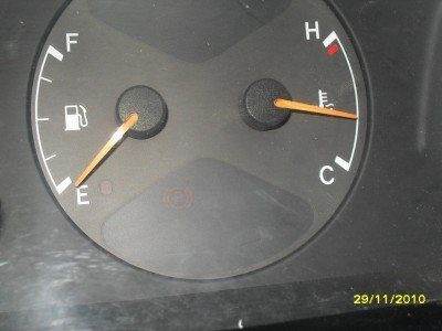

здравствуйте Уважаемые!подскажите в током вот деле: Зимой на хорошо прогретом двигателе температура выше не поднимается.Еще присутвуее одно явное отклонение - из расширительного бачка через крышку(?) выдавливает антифриз (даже летом) остается чуть на дне 1-3 см и примено на таком уровне держится. везде все соединения сухие. крышку на радиаторе менял - безтолку. мне не Понятно что это?.

Александ Большой писал(а):
здравствуйте Уважаемые!подскажите в током вот деле: Зимой на хорошо прогретом двигателе температура выше не поднимается. Еще присутвуее одно явное отклонение - из расширительного бачка через крышку(?) выдавливает антифриз (даже летом) остается чуть на дне 1-3 см и примено на таком уровне держится. везде все соединения сухие. крышку на радиаторе менял - безтолку. мне не Понятно что это?.
По стрелке не нормально...Скорее всего термостат не закрывается.
Должно быть холодно в салоне зимой и на трассе остывать двигатель...
По антифризу не понятно, где-то уходит, может помпа течёт, может ещё куда. Есть и более плохие варианты.... :D Но нужно искать причину, и обязательно на-холодную доливать ож в радиатор.
Могу предположить что уровень там уменьшается......Это так?

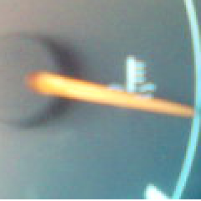

Такая же ерунда, стрела стоит как вкопаная на таком уровне и выше ни разу не поднималась за все время...
Ты о левой? :D Шутка. :D У меня стрелка температуры тоже выше значка не поднимается. :)

:lol: , пробовал бороться с ПРАВОЙ :D?

И у меня стоит так же, чуть из под стрелки выглядывает вторая волна. С печкой все в норме, ОЖ не уходит. на трассе не остывает:) 3 случая-это уже закономерность
Может оно так и должно быть? :D
может и закономерность, только друга было 3 карины, стрела была выше...

у меня ровно посередине всегда стоит стрелка.
Артурартур писал(а):
у меня всегда стоит стрелка.
Искренне рад за Вас мужики! :)
Александ Большой
Стрелка это норма, антифриз из под крышки это практически у всех, так что тоже ничего смертельного.. :wink:

у меня 1 раз ушла в красную зону т.к. антифриз утек а я не заметил сразу,а так всегда когда прогревается становится примерно в 1 и тоже положение как у юпирета!!летом чуть выше!!

у меня тоже примерно так стрелка стоит, по бортовому компьютеру это 75-80 градусов.
Сегодня другу меняли термостат, заклинил в открытом положении, так у него очень редко когда так становилась стрелка, в основном в пробках, как только открытый участок дороги, все стрелка падает вниз.

Этим летом на югах при езде с кондёром компьютер показывал 116 градусов, а стрелка все равно была посередине шкалы, и не подымалась.
Тебе тоже пора термостат поменять. Нормальная рабочая температура со стоковым термостатом на 82 градуса открытия - 90-94 градуса.
ПисАлось уже неоднократно - стрелка показометра держится середины шкалы в диапазоне 75-115 градусов дабы юзера не пугать колебаниями. А так стоИт и стоИт, все очка ;)
Но при 116 я бы, наверное, уже печку включил бы :D
Да я в курсах! Так, чтобы народ не волновался. А вообще на 5-той накатиком на каком нибудь спуске температура сбрасывается до 88 градусов и без печки.

Dimon_2C писал(а):
Стрелка это норма, антифриз из под крышки это практически у всех, так что тоже ничего смертельного.. Wink
:D ?????? :) Я тут как-то от другого клубня слышал что у карин просто болезнь -это моргание 21 ошибки и EBU верить нельзя.... :D
Улыбнуло. У меня , да и у многих клубней стрелка - посередине ,температура движка 90-96 град , и антифриз в бачке между уровнем мин и мах. Утром - меньше , после прогрева движка -больше.... и это норма. А ездить с пустым бачком - рисковать перегреть движок.

СПАСИБО утешили. теперь я ничего не боюсь и на любимой машине не работу попрусь
