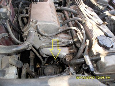

Что за провод ,Заметил после снятия и установки ГБЦ

вот
Добавлено спустя 32 секунды:
Казахстан
Там еще коса проводов,за головкой,в белом кожухе,он из нее выходит

торец у разъёма сфоткай, сколько в нем проводов, компрессор кондея стоит ?

он одноконтактный ,за головкой стоит..

датчик детонации, если у тебя стд, стоит на блоке за стартером, примено в середине блока , и провод к нему идет один

вот где он располагается

Все равно не могу найти куда он подсоединяется(((((

http://www.carina-e.ru/viewtopic.php?p=14801#p14801
на LB нет такого датчика. пусть фишка висит свободно.Проводка универсальная.

а у тебя кислородный датчик сстоит? больно фишка похожа

Повторяю - это незадействованная фишка , которая не используется в комплектации с двигателем LB
Забей на нее. в машине куча таких фишек, так как проводка одинаковая для разных комплектаций.
