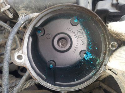

Serega_kz писал(а):
Кажется проблему решил. Когда чистил крышку трамблёра не обратил внимания на уголёк,а при повторном осмотре обнаружил что он не играет на пружинке-закоксовался короче, и на бегунке налёт какой-то был,всё почистил, поставил, завёл, и сегодня целый день проездил нормально :) Если подобное повторится-заменю крышку трамблёра с бегунком... Всем спасибо за советы :wink:
А зачем крышку менять? Можно достать аккуратно "уголек" и взять к примеру надфиль и на обратную его сторону, ручку типа, взять полоску нождачки нулёвки и почистить методом втыкания и проворачивания... Тоже хотел крышку трамблера купить, а потом попробовал гнездо для "уголька" почисть и ВСЁ получилось! Крышка как новая. Там был типа окисел латунный все почистил и вставил новый "уголек", заработало и хорошо поехало :ya_hoo_oo:
Комментарий к файлу: Вот такое чудо я обнаружил в своем трамблере... (((
