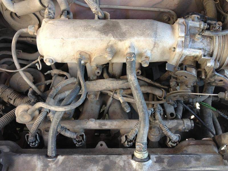

Добавлено спустя 11 минут 5 секунд:
Вот - как то так)))
1-1.JPG [ 91.19 КБ | Просмотров: 2613 ]
2-2.JPG [ 89.16 КБ | Просмотров: 2613 ]
3-3.JPG [ 87.21 КБ | Просмотров: 2613 ]

Очевидно, что мотор не родной. Такой на Карину Е не ставился. Стало быть и кариноевский мануал не поможет.
СообщениеДобавлено: Сб июн 08, 2013 12:23 pm
Очередной колхоз...
Мотор поколения до 1992 года выпуска. Наверняка управляется ЭБУ от Карины,что-то адекватно и правильно отрегулировать невозможно...
