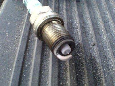

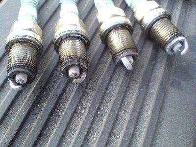

у меня 4a-fe LB машина на газу, выкрутил свечи, они аж немного белые, вроде как нормально считается сероватые. свечи denso iridium нормально ли это? и при езде на газу нужныли вообще иридивые свечи или можно поставить обычные, тоесть что с воспламинением происходит?
поршки идеально чистые, белого больше нигде нет.

СообщениеДобавлено: Сб мар 28, 2009 5:33 pm
Ну хуже точно не будет.
За это ничего сказать не могу , на газу не ездил.
Диагностика для бензина:
http://www.dimed.com.ua/prod_denso_svechi_analiz.htm
PS Не надо темы плодить! есть тема "СВЕЧИ"

а по поводу моих? :?
езда в целом из 10 000км (которые прошли свечи) составило 2/3 пути на скорости 150-160 км/ч тоесть они чистые это факт, но белые! или лучше ехать на диагностику?

СообщениеДобавлено: Пн мар 30, 2009 8:50 pm
Не хочу что либо утверждать, но похоже на бедноватую смесь. Но в общем-то - нормальные. Когда ездил на бедном моторе и поставил платину, то свечи по цвету были очень похожи на твои, но тысячам к 50 стали приобретать нормальный цвет. Еще похоже, что движок поджирает маселько. А форсунки давно чистил? Машина приемистая?
СообщениеДобавлено: Пн мар 30, 2009 10:28 pm
Сообщения: 347
Откуда: Северная Пальмира
масло не ест, форсунки чистые тем болеее работают большей частью газовые форсунки.
