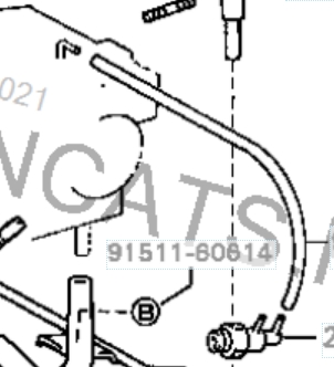

Всем привет! Решил поменять трубочки идущие от клапана на новые, 1.8 LB, 1996 Изображение Изображение Изображение и случайно обратил внимание,что на другом авто 1.6 LB 1997 трубочки подключены немного по другому Изображение Изображение Изображение Изображение подскажите пожалуйста где клапан подключен правильно? :?
Привет, думаю правильно так:
Скриншот 24-11-2021 102804.jpg [ 262.25 КБ | Просмотров: 3629 ]
Скриншот 24-11-2021 102832.jpg [ 47.87 КБ | Просмотров: 3629 ]
