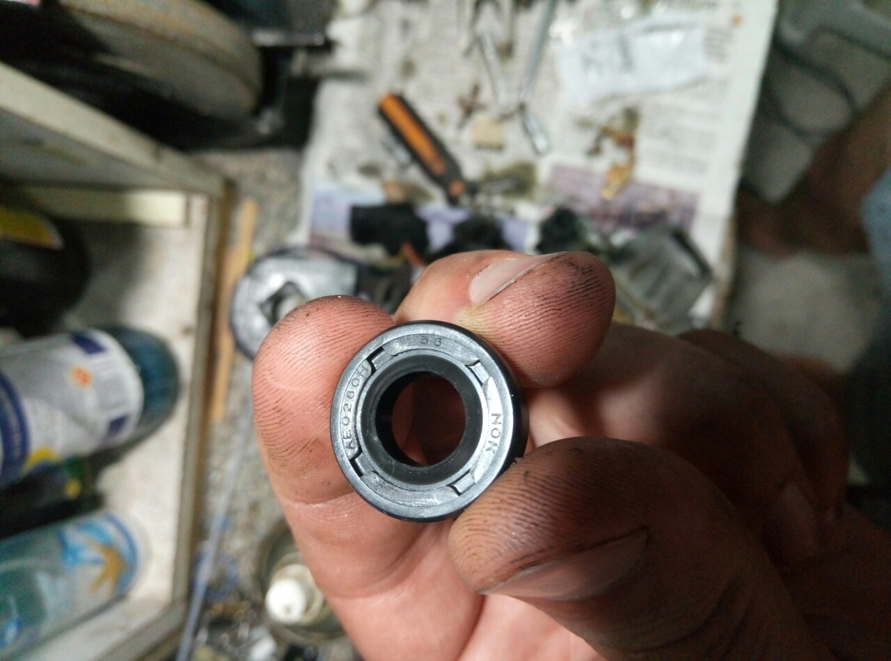

Искал дальше, я упертый однако))) :D
https://www.drive2.ru/l/5034378/
Все никак не успокоюсь)))
а сальник все тот же 90311-10082
 Заголовок сообщения: Re: Течёт масло из под трамблера
СообщениеДобавлено: Ср авг 14, 2019 12:18 pm
в общем отчитываюсь))
рискнул и заказал сальник 10х20х7, Corteco 19019295B, в нем приехал сальник NOK AE0260H, в принципе нок и хотел)
Сальник встал как родной.
Вывод: сальник 10х20х7 точно подходит на Карину Е 3s-fe, японской сборки.
