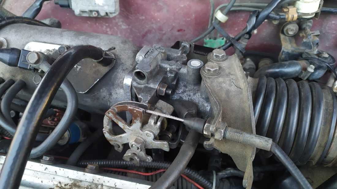

Ребят всем привет, вынужден спросит тут т.к не нашёл информации по такой конфигурации мотора (фото прилагаю), надеюсь подкинете каких ни будь мыслей.
В общем имеем Toyota Carina E 1989-(исправил) г.в 1.6 Learn Burn и имеем такой заход:
Запускаем двигатель, запускается без проблем, задирает обороты как и положено в районе 2000 тыс.об, держит от 5-10сек, потом роняет и глохнет. Запускаем снова, такая же картина. Как только мотор чутка прогревается после не однократных запусков, при провале оборотов мотор уже не глохнет, но награни, обороты плавают от 500 до 2000, и с постепенным прогревом выравниваются до своих 800 и далее мотор работает как ему и положено.

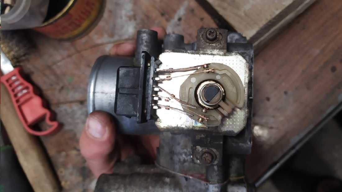

-чистка дроссельной заслонки, всех каналов, термостата хх, чистка контактов ДПДЗ - МОЖЕТ ЕСТЬ ИНФА как такую регулировать?!.

Интересно, откуда на LeanBurn моторе КариныЕ 92 года взялась пусковая форсунка? Кто ей управляет?
Почему топливные форсунки в коллекторе, а не в ГБЦ?
Сдается мне, под капотом Франкенштейн.
С годом конечно ошибся, исправил, 89. :?
Посмотри на фото номер 1, прям по центру ресивера, подходит топливная трубка от рейки топливной, и фишка на два провода, очень похоже на форсунку, правда принцип её работы мне не известен.
Да ктож знает франкенштейн или нет, имеем что имеем...
