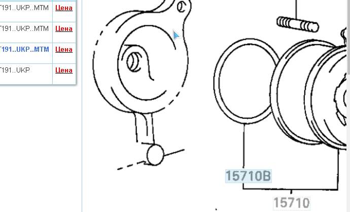

Я не знаю, но можно попробовать прокладки от трамблёра на ВАЗ 2108-099, если ихний диаметр больше, можно обрезать, помазать герметиком и поставить как временное,до приезда или следующей замены масла.
