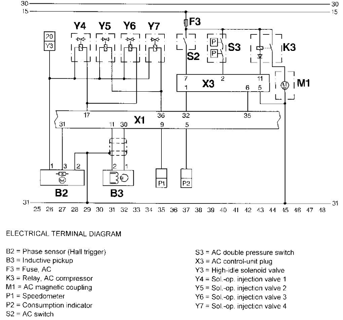

СообщениеДобавлено: Пт дек 12, 2025 5:54 pm
Сообщения: 4620
C_T_A_JI_u_H1879 писал(а):
многие утверждают что именно датчик холла у нас контролирует впрыск и что у нас он именно фазированный каждая форсунка л
делает впрыск именно в свой цилиндр и в свое время
На наших моторах, по крайней мере, что стоят на Каринах с системой управления Бош-Мотроник впрыск происходит одновременно в 1-м и 3-м, а потом в 4-м и 2-м.
Схема в помощь.
Скриншот 12-12-2025 164814.jpg [ 169.46 КБ | Просмотров: 5761 ]
СообщениеДобавлено: Пт дек 12, 2025 6:42 pm
Зарегистрирован: Вт дек 09, 2025 10:41 pm
Сообщения: 10
Машина: тайота авенсис
Двигатель: 4a-fe bosch matronic
спасибо большое за схему но тогда ни понятно почему у меня фишки с форсунок ставь хоть куда на любой цилиндр и машина заводится и работает без прорблем но ошибки по датчику холла нет :wo)(ll:
Добавлено спустя 5 минут 48 секунд:
если чисто в теории если ошибки в блоке ЭБУ нет по датчику холла значит он видит его соответственно может управлять впрыском но по какой то причине либо не может либо ни хочет я склоняюсь в большую сторону что в ЭБУ что то случилось
