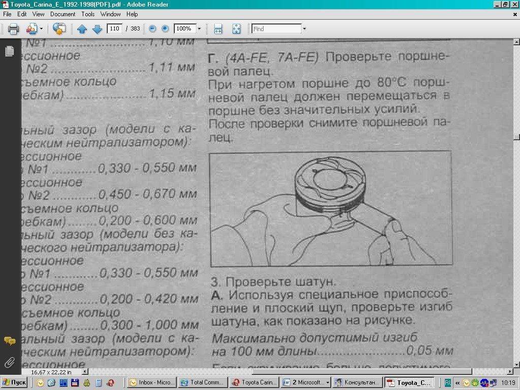

СообщениеДобавлено: Ср май 06, 2009 9:31 am
Сообщения: 1733
Думается что не меньше чем поршень, а больше. Т.к. на "наших" палец вращается в поршне, а в шатуне следовательно должен сидет крепко, там ведь и втулки нет и маслоканалов. Практики если что поправят.

СообщениеДобавлено: Ср май 06, 2009 10:56 am
brusok/ru, вот тут про запрессовку пальцев почитай :)
http://toyota-club.net/files/08-01-10/0 ... eborka.htm

эх народ ,сейчас с тестем провели сие процедуру ,заняло это всё минут 20-25 единственное неудобно когда в сборе палец поршень и шатун , выходит с небольшим нехотением ,зато новый палец входит от руки стоит шатун чуточку нагреть :D
