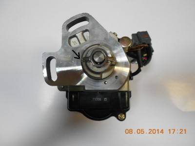

Ребят, помогите советом! двигатель свап 7AFE STD! сегодня окончательно закончил свап, а это - поставил мозг, трамблёр, лямбду от стд! переделал проводку согласно схемам указанным в теме от MerTV! Первый запуск не дал результатов(нет искры), в итоге залил свечи. ещё раз всё перепроверил - не подключил комутатор, переделал! Запуск, начал хватать но не заводится(( пробовал ещё и ещё - результата ноль :cry_ing: принял решение попробовать буксиром. тянет значит меня уверенный рав 4 - двиг запустился, но работает 2 цилиндра :-facepalm-: причём поработает 1 минуту и глохнет. незнаю что делать.. Подскажите куда заглянуть, где мог ошибиться? искра есть на всех 4 горшках, топливо тоже! Помогите прошу!!!

тоесть я снял старый трамблёр, там на приводе есть метка, на новом трамблёре выставил так же по метке и поставил! вопрос - могут ли отличаться метки на лб и стд трамблёрах?

я не знаю что за метки на трамблерах,нигде про них не читал.

Прорезь на фото отмечена стрелкой
TSB000095090-B-FDW4AFE25TY21-1903016140-.jpg [ 65.5 КБ | Просмотров: 4695 ]

Попробуй развернуть вал трамблера на 180 градусов,если там конечно прорезь по центру...

alek-r2008 писал(а):
MerTV
На распред вале прорезь посредине,или со смещением?.
со смещением. Но это не мешает ставить неправильно
Вооот,от сюда могут и ноги рости....
