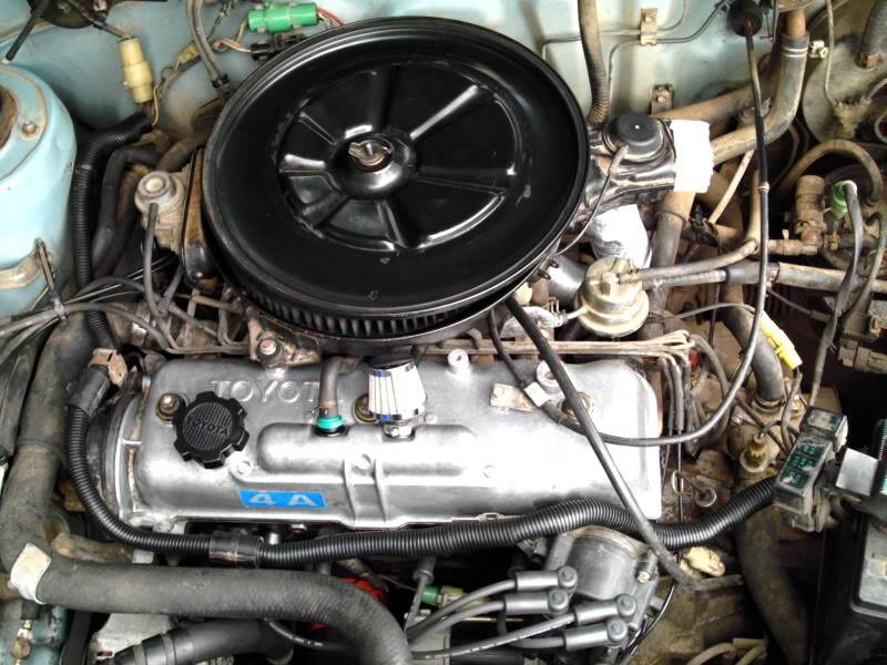

Короче метку на верхнем распередвале нашёл, выставил проводил да первый поршень в вмт, нашёл нижню вроде шкала на крышке от нуля до 30 если верить мануалу метка должно стоять на значении 0, у меня смещена примерно на 3-5мм это нормально ? Или ремень все же проскочил
Фотка не моего мотора нашёл в инете что б просто показать
Комментарий к файлу: Вот он
Если и перескочил, то не больше одного зуба, все равно должна работать,
Ух ты!, какой интересный, я таких не видел :) , как я вижу провода нефик
делать перепутать, или они пронумерованы?, точно порядок правильный?,
у меня знакомые свечи поменяли на митсубе, потом 3 часа заводили ее,
6 цилиндров, как провода стояли не запомнили :D
Кстати, а компрессию не мерил?, а то может там уже нечему заводиться :du_ma_et:

Продаётся выставил как на такойже рабочей машине да и они пронумерованы
