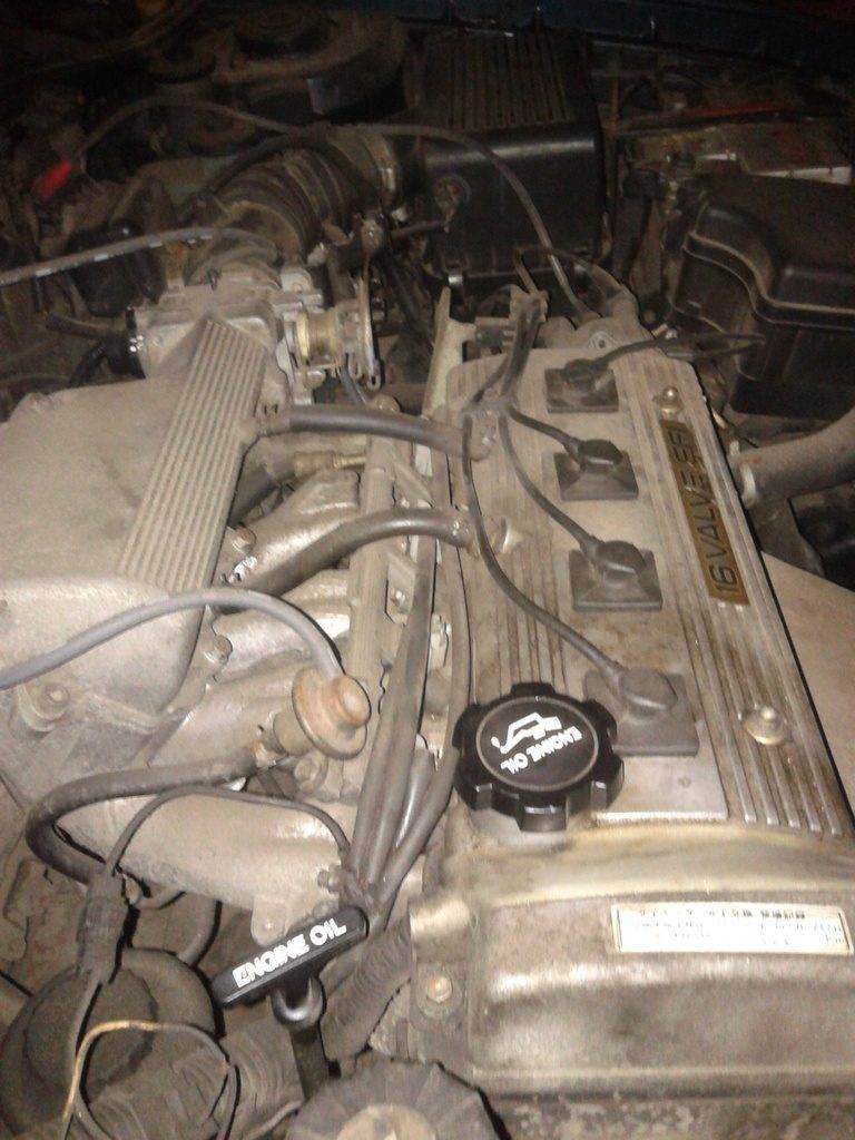

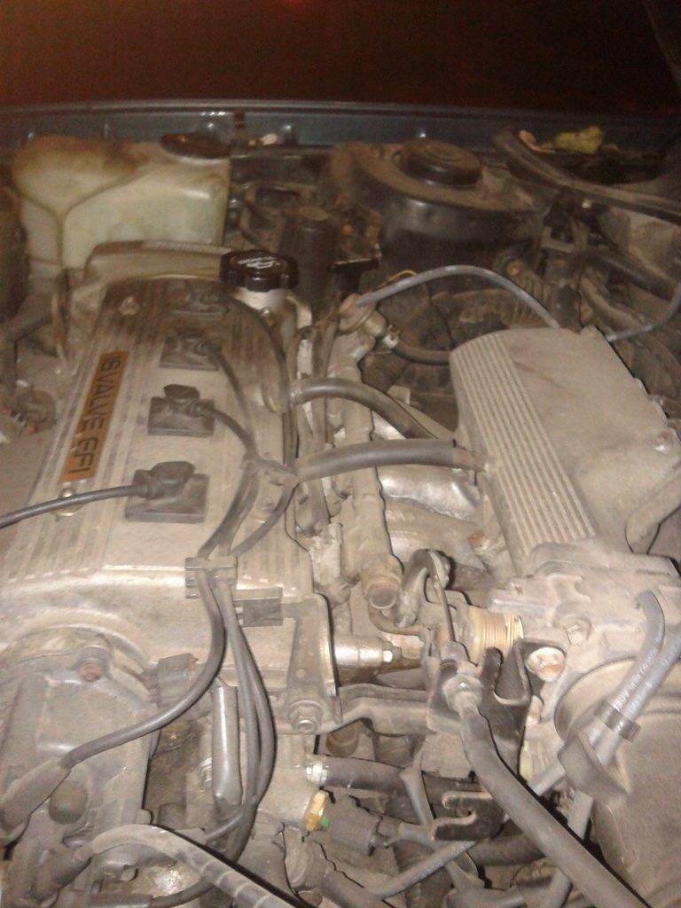

СообщениеДобавлено: Вт ноя 27, 2012 9:07 pm
Зарегистрирован: Пт ноя 23, 2012 8:00 pm
Сообщения: 97
Машина: Toyota carina e
2 сторона.jpg [ 271.7 КБ | Просмотров: 5021 ]
1 сторона.jpg [ 263.72 КБ | Просмотров: 5021 ]
я прихожу к выводу, что не LB.
СообщениеДобавлено: Вт ноя 27, 2012 9:08 pm
нет
у тебя

СообщениеДобавлено: Вт ноя 27, 2012 9:10 pm
Зарегистрирован: Пн авг 16, 2010 6:07 pm
Сообщения: 385
Машина: Toyota Carina E GL
Судя по фоткам мотор твой страдает LBизмом конкретно :ts_ss:

СообщениеДобавлено: Вт ноя 27, 2012 9:11 pm
Сообщения: 97
камиль
о как. Значит невнимательно почитал тему по лб или нет. Спасибо.
Кстати отдельное тебе спасибо за видеоинструкцию по взводу шестерни. Посмотрел, оч доходчиво, понятно и позитивно) Местами поржал в голос от комментариев за кадром)))
Кирилл44
спасибо, понял)
