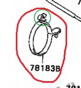

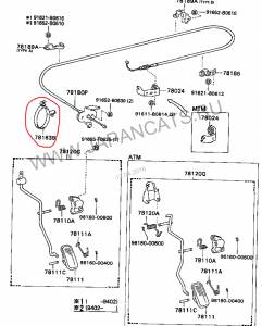

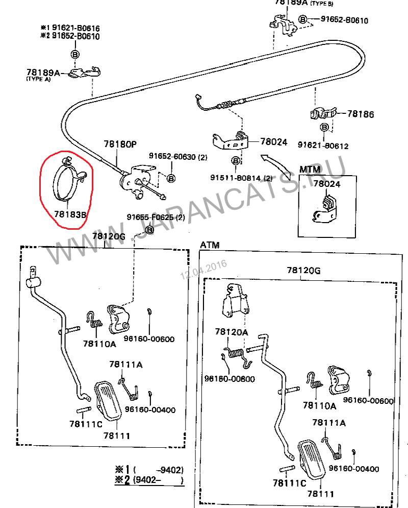

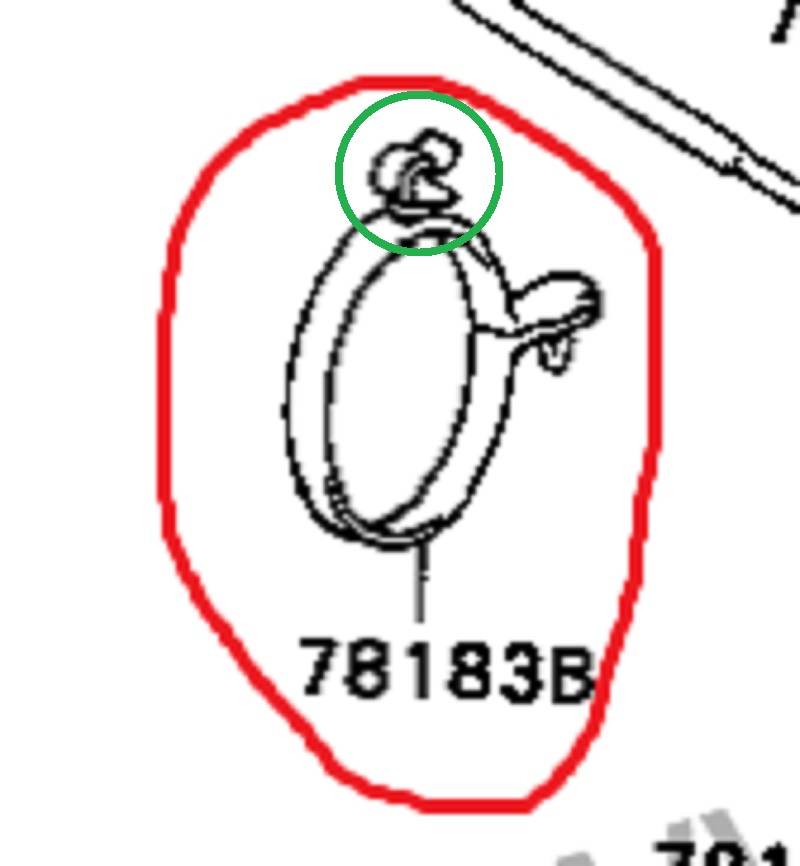

ЧТо это такое? для автомата? обвел красным
AkiriS писал(а):
А разве эта пружинка не помогает возвращаться педали
ты не про ту пружинку думаешь, вот схему выложил из каталога, накладку видишь? вот там же рядом есть типа пружинки (78111А), вот она смягчает нажатие на саму педаль

 Заголовок сообщения: Re: Нет плавности хода!
СообщениеДобавлено: Пн апр 11, 2016 7:03 pm
Это не только для автомата, у меня такая же, это пластиковый хомут, крепится
на гофру воздушного фильтра, а в него защелкивается тросик газа.
СообщениеДобавлено: Вт апр 12, 2016 7:09 am
ZOORG писал(а):
это как он туда защелкивается?
Там сверху защелка, зеленым отметил, по типу как для упора капота, в нее :)

Lexadies писал(а):
думал, что в нее высоковольтный провод от катушки
Нееет, на 4A-FE под провод прямо в гофре отлит паз,
а эта на хомуте который одет на гофру.
