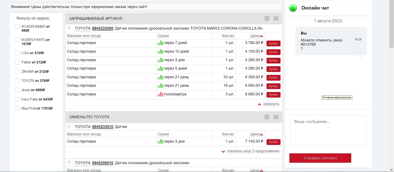

СообщениеДобавлено: Ср мар 06, 2024 12:49 pm
Сообщения: 235
Откуда: столичный
Мне тут орг. датчик(8945222090) выдает за 3700.
Заказал, посмотрю.
