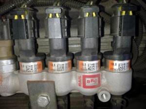

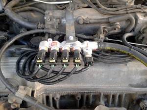

Как известно, на 3S-FE попарно параллельный впрыск, то есть одна форсунка открывается и закрывается 2 раза за такт. Вчера раздербанил моторную косу, дабы заменить гофры, почистить, привести в божеский вид, и действительно - с мозгов идёт 2 провода на форсунки, они распариваются в косе. У меня оборудование Lovato Easy Fast, форсунки стоят те, что стояли на 4А... на газу ездил более полугода, и расход особо не радовал - около 14-16 литров по трассе. Может как раз проблема и есть в дерьмовских форсунках, которые просто не успевают закрыться - как приходит сигнал об открытии? Есть подобные моторы на газу в клубе? Какие форсунки стоят? Смотрю в сторону HANA GOLD, либо HANA GREEN - судя по интернету - они хорошие, скорострельные
При установке медленной форсунки ГБО, есть вероятность того, что она не успеет закрыться после первого впрыска, а на нее уже придет сигнал от ЭБУ о следующем открытии. Таким образом, поршень, фактически, будет висеть в воздухе, в связи с чем будет приготавливаться неправильная топливная смесь (более богатая). Это повлияет на стабильность работы двигателя и увеличит расход топлива.
Этот тип впрыска более требователен к скорости газовых форсунок, т.к. скорость ее срабатывания должна быть в 2-а раза выше, чем при последовательном типе. Поэтому не все газовые форсунки могут быть использованы в этом варианте.
У меня вальтеки стоят, самые дешевые не скорострельные, если б сейчас ставил ГБО брал бы форсы HANA, у меня время впрыска на бензине на ХХ 2.1 мс, когда включаю газ время становится 1.9 то есть на газу смесь богатая получается на холостом ходу, и корректировки не помогают, не справляются вальтеки с таким быстрым впрыском. Расход по городу около 14 литров газа.

у меня раньше тоже было время бензовпрыска примерно 3 мс, после замены бензонасоса и фильтров, стало 2.1 мс. А время газовых форсов примерно 3.5 мс сейчас, а вот на бензиновом мозгу при работе на газу высвечивает 1.9 мс на хх.

digit
brc форсы
 Заголовок сообщения: Re: и снова про ГБО
СообщениеДобавлено: Сб окт 22, 2016 9:39 pm
Сообщения: 411
Репутация: 26 [ ? ]
Машина: Opel Astra H
Год выпуска: 2006
Двигатель: Z18XER
Kentavr
а какое сопротивление катушек? они подешевле вроде
и какой расход с ними?
СообщениеДобавлено: Сб окт 22, 2016 11:26 pm
если честно, хз. ставили на сервисе brc. там все одной фирмы. но настраивали на разных режимах и на ходу часа полтора...
