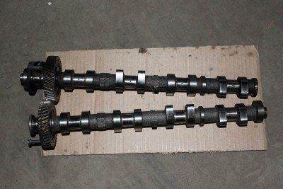

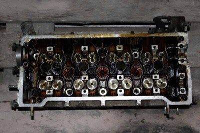

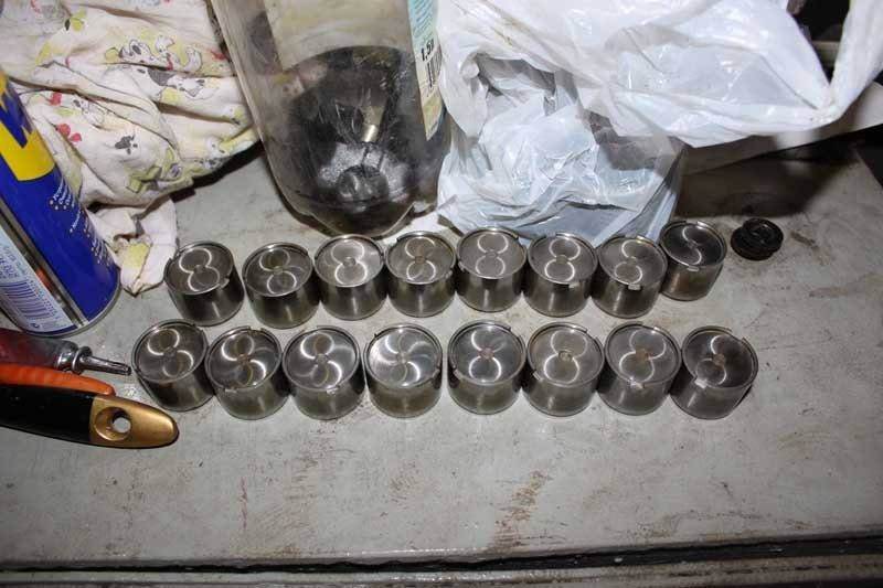

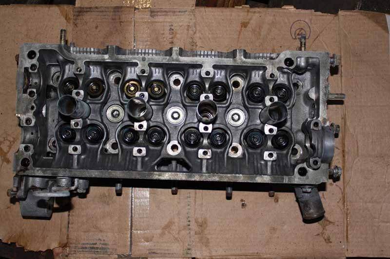

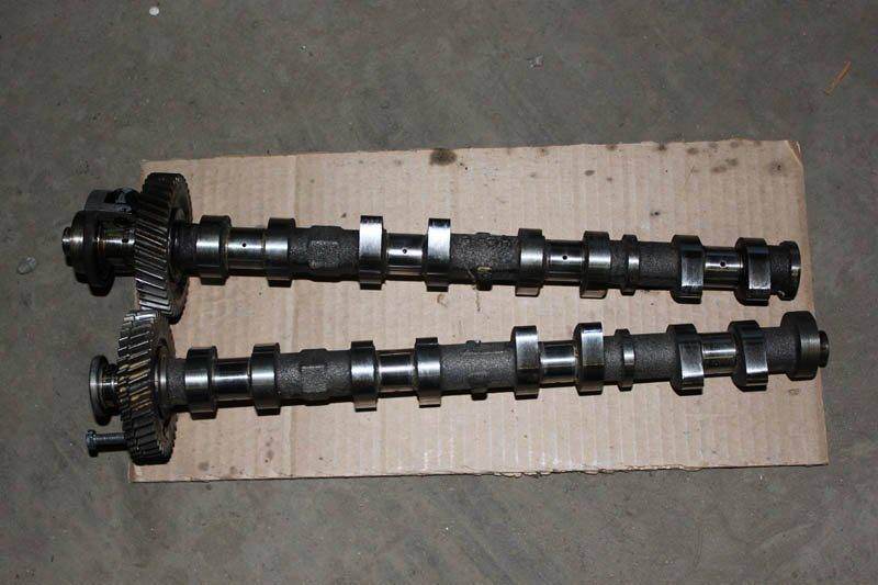

вскрываем с отцом по-тихоньку двигатель. Есть вопрос: полный комплект прокладок включает в себя все-все-все? или что-то нужно будет еще отдельно докупить?
Причина вскрытия жор масла,а в последнее время появилось троение и при повышении оборотов что-то стучало внутри двигателя. Прокладка гбц прогорела, поршни все черные. Завтра везу головку на шлифовку.
Каждый стаканы ставить обратно где стоял или без разницы?
Добавлено спустя 2 минуты 57 секунд:
При чистке очень помогло средство Крот, которое тут уже рекламировали. Потом смешали химию для мойки авто + крот + золушка + еще какая-то дрянь и распыляли. затем немного зубной щеткой терли

СообщениеДобавлено: Чт май 26, 2011 9:18 pm
А шайбы где? стаканы то довольно ровные, и замена не очень крминальна, а вот шайбы каждая на своем месте для начала нужны
СообщениеДобавлено: Чт май 26, 2011 9:27 pm
Сообщения: 718
Откуда: Сургут
шайбы в другом гараже, расставлены как было до снятия. Перед снятием головки мерили зазоры и в некоторые почему-то щуп не влезал,даже 0,1.
