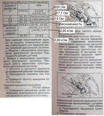

Такая Хрень у меня: на холодную обороты доходят до 1800, а после прогрева проваливаются до 500-600 и плавают то немного выше, то ниже. И вся эта байда при понижении сопровождается дрожью. Много всего про регулировки написано и в теме и в мануалах, но в моём случае такая тема:
Комментарий к файлу: На странице мануала есть показания сопротивления ДПДЗ. А справа я подписал то, что у меня реально там значится. Кто-нибудь свой датчик так подробно прозванивал? Или вся регулировка заключается в щупе 0,7 мм? Хотя я так и сделал. А далее прозвонил сопротив

Значит, я так понимаю, никто на эту таблицу не смотрит? 0,7 щуп и вперёд. :shock: . Выходит я самый дотошный Carinaкопатель :D :D

Ну,во-первых,зазоры даны для 3s двига,во-вторых-при нулевом зазоре на IDL-E2не может быть бесконечность.Не стоит доверять этому мануалу.,а у тебя показания в норме.
