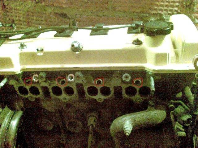

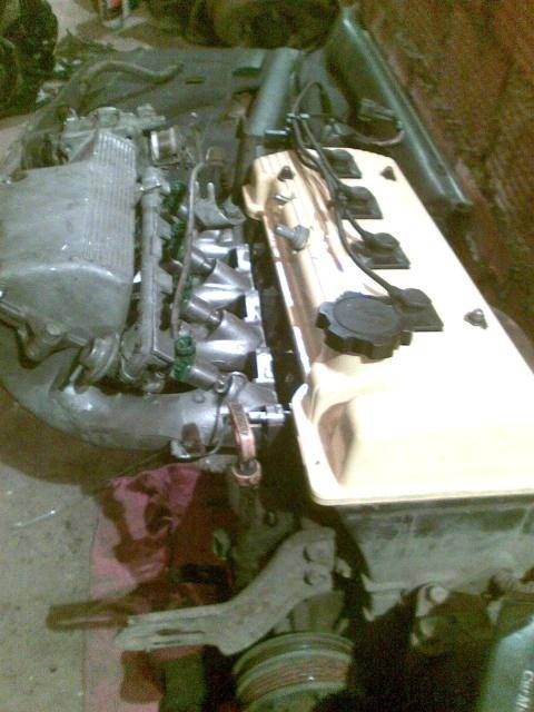

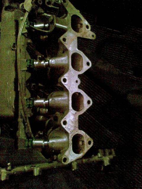

парни подскажите.коллектор встает нормально.но не дают покоя отверстия обведенные красным.что это?в выпускном коллекторе места под лямбду нет,трамблер без катушечный
480827.jpg [ 61.23 КБ | Просмотров: 11792 ]
480829.jpg [ 46.12 КБ | Просмотров: 11792 ]
480830.jpg [ 53.42 КБ | Просмотров: 11792 ]
480831.jpg [ 52.81 КБ | Просмотров: 11792 ]
СообщениеДобавлено: Вс фев 12, 2012 7:50 pm
Сообщения: 571
Откуда: Москва-Мытищи
Так у тебя впускной от СТД, а голова от ЛБ! Отверстия эти под форсунки на ЛБ.
Либо голову меняй, либо впуск ищи от ЛБ. Второй вариант дешевле, я так понимаю.
СообщениеДобавлено: Вс фев 12, 2012 7:53 pm
Сообщения: 1266
Репутация: 75 [ ? ]
Машина: Honda CR-V RD1
Двигатель: B20Z2
Отверстия эти по форсунки!

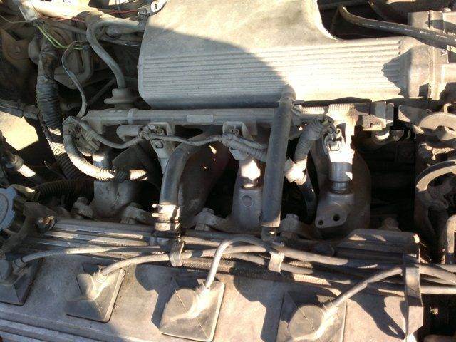

Решил проверить свой! вот фото
Трамблер DENSO
2012-03-15-057.jpg [ 97.7 КБ | Просмотров: 11649 ]
2012-03-15-056.jpg [ 82.99 КБ | Просмотров: 11648 ]
2012-03-15-055.jpg [ 101.53 КБ | Просмотров: 11648 ]
СообщениеДобавлено: Чт мар 15, 2012 12:09 pm
Сообщения: 1107
Откуда: МЕНСК
СТД.

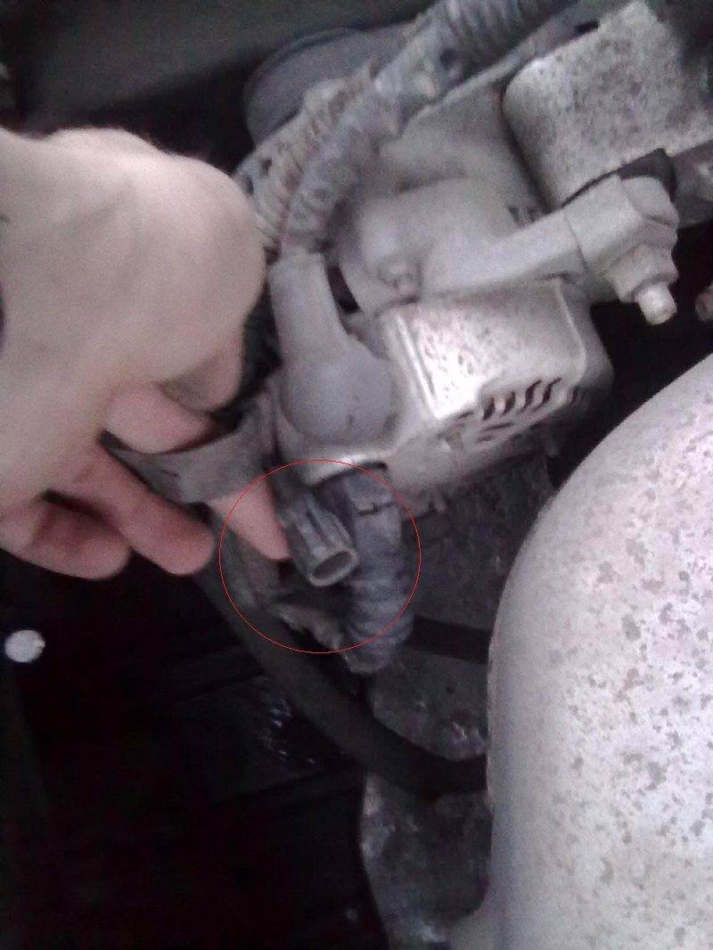

парни подскажите какой у меня движок и чё за штекер !?
Комментарий к файлу: и откуда у меня этот штекер ?! возле генератора?!
штекер.jpg [ 193.68 КБ | Просмотров: 11526 ]
Комментарий к файлу: парни подскажите на сколько я понимаю у меня LB ?!
Двиган.jpg [ 242.86 КБ | Просмотров: 11526 ]
СообщениеДобавлено: Пт мар 23, 2012 5:35 pm
Двигатель ЛБ. :)
СообщениеДобавлено: Пт мар 23, 2012 5:38 pm
Сообщения: 1030
Откуда: Германия
Машина: Toyota Picnic
штекер кондея,которого у тебя нет...а движок конечно ЛБ!!! :)

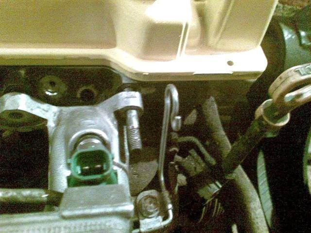

Скажите у меня LB?
Прошлый владелец менял мотор.Всунут ещё какой то датчик,он не прекручен(Не знаю где ему место) а по нему выскакиивает ошибка.
Реальное имя: Денис
СообщениеДобавлено: Вс апр 01, 2012 10:50 am
Сообщения: 1319
Откуда: 66 регион. Пышма
CoCo JamBo
Да , двигатель LB
Датчик наверное от японского LB. Ставился в первый цилиндр. может и ошибаюсь я его никогда не видел.
СообщениеДобавлено: Вс апр 01, 2012 10:52 am
Зарегистрирован: Сб мар 24, 2012 12:36 pm
Сообщения: 31
Откуда: Смоленск
Машина: Пешеход
Evgen66 писал(а):
CoCo JamBo
Да , двигатель LB
Мотор этот покупался в Белоруссии,а там прулек нет.Наверно мотор от европейки всунули
Реальное имя: Денис
СообщениеДобавлено: Вс апр 01, 2012 1:00 pm
Сообщения: 1319
CoCo JamBo
Я имею ввиду что датчик твой от родного двигателя, а поставили европейский LB двигатель :wink:

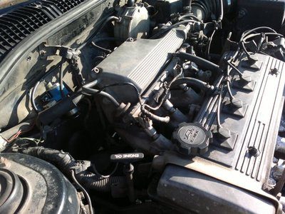

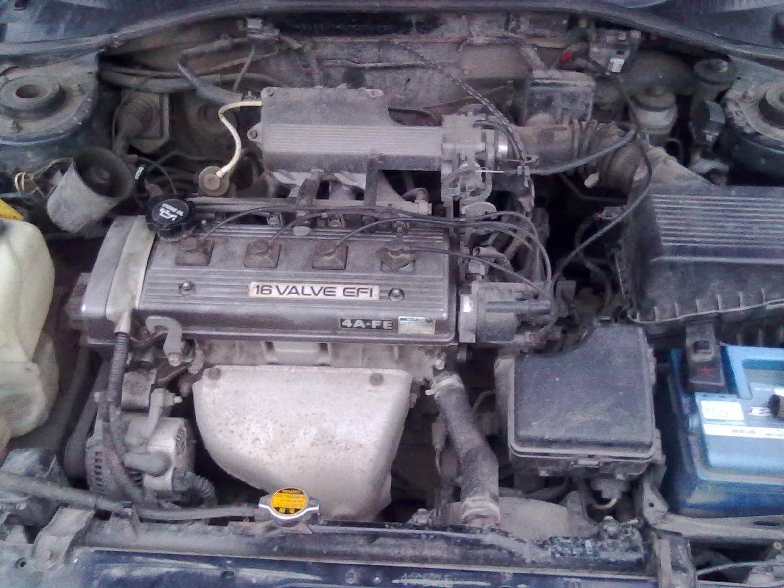

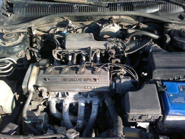

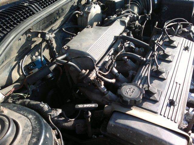

Подскажите LB или нет?
СообщениеДобавлено: Сб апр 14, 2012 9:39 pm
Инженер-реставратор
Сообщения: 1672
Машина: Toyota Carina E ГТИ
Nurzh
У тебя не LB
Была Toyota Carina E 1.6 (LB)
СообщениеДобавлено: Сб апр 14, 2012 9:41 pm
Сообщения: 1793
Откуда: Казань - 16rus
на изображении головка двигателя STD
Виль
Зарегистрирован: Пн апр 18, 2011 8:29 am
Сообщения: 14
Откуда: Казахстан, Караганда
Серрегга
Спасибо!
Vilf
А это о чем говорит, я не в курсе?
СообщениеДобавлено: Сб апр 14, 2012 9:43 pm
Nurzh писал(а):
LB или нет?
Очень смахивает на гибрид.
СообщениеДобавлено: Сб апр 14, 2012 9:45 pm
Сообщения: 455
Откуда: Казахстан, Шымкент
Машина: Taeta Karina E Седан
Двигатель: 4А-FE LB
Nurzh
Двигатель не бедный. Жрать больше будет :ts_ss:
Добавлено спустя 5 минут 32 секунды:
Nurzh
Сфоткай нормально катушку, лямбду...
