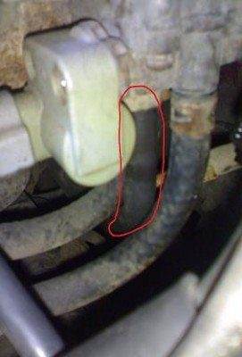

Подскажите пожалуйста.
Комментарий к файлу: Что это за трубка за КХХ и какого её предназначение.

это трубка системы подогрева БДЗ.

По этой трубке из БДЗ выходит воздух. Куда - не понятно. Оказывается что при чистке БДЗ я забыл всунуть её на место. Когда же недавно я вернул её на место, появились проблемы с холостыми. То в норме, то 1000-1100.
Эта трубка идёт на гур , там стоит клапан - при нагрузке на гуре - открывается (при крайних поворотах руля) и воздух в обход кхх поступает в коллектор.... - обороты увеличиваются.... Система не даёт заглохнуть движку при нагрузке от гура.....
Если у тебя мозг переобучился без этой трубки, то нужно повторить переобучение с ней..... снять клемму с аккумулятора на 1-2мин или выдернуть предохранитель EFI.
