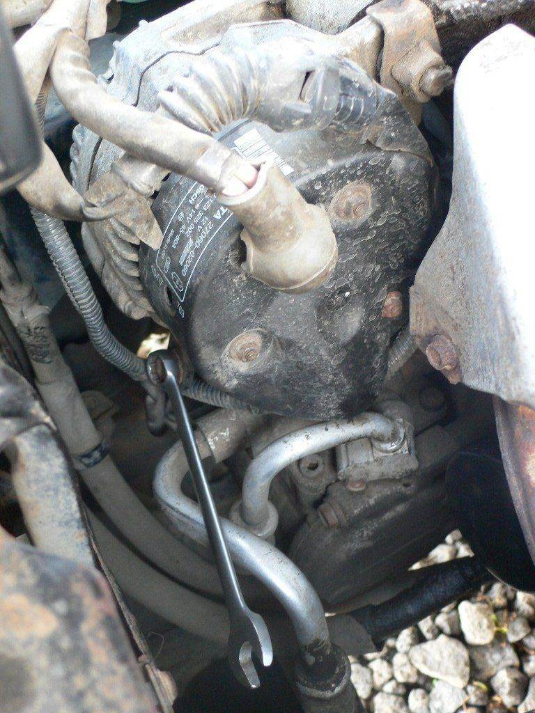

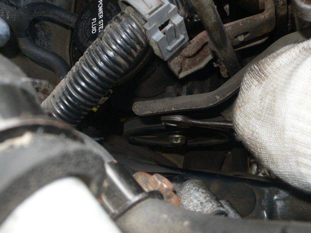

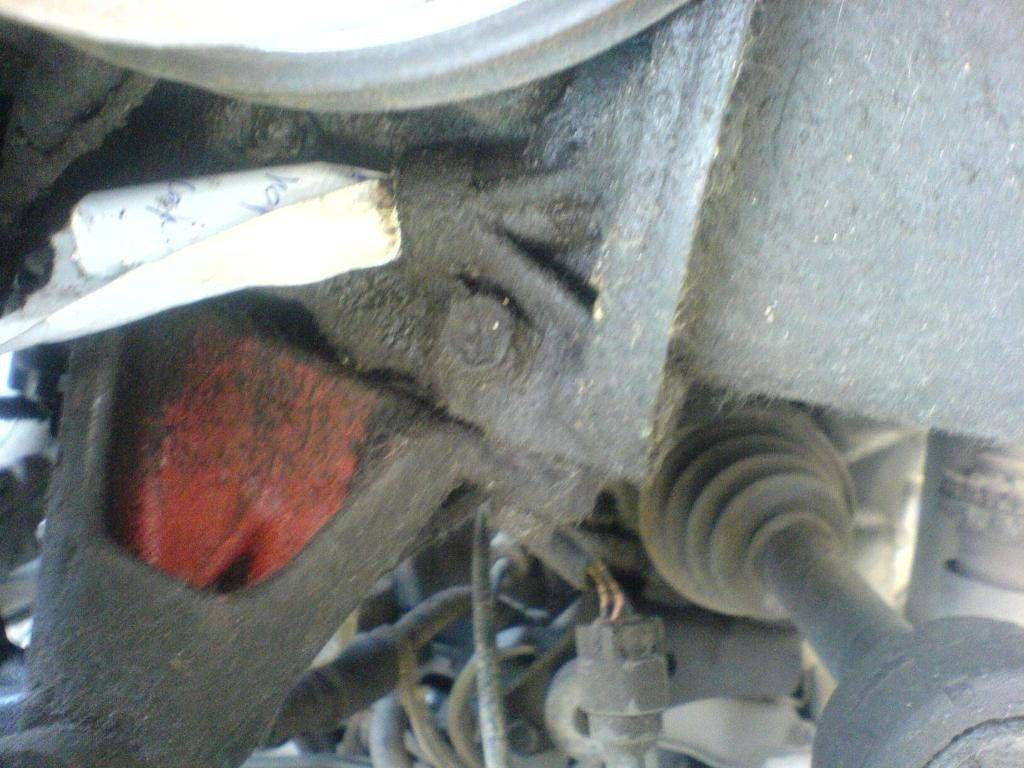

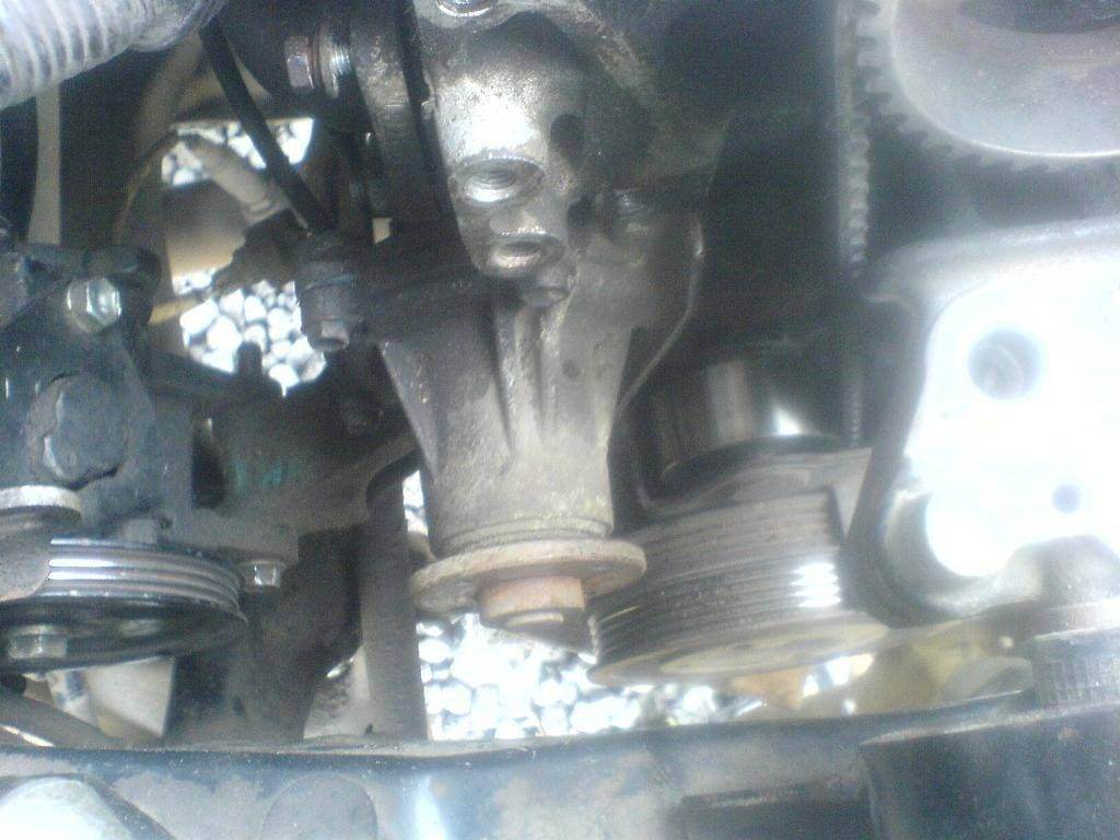

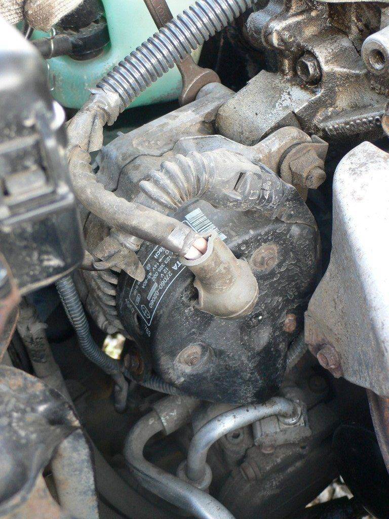

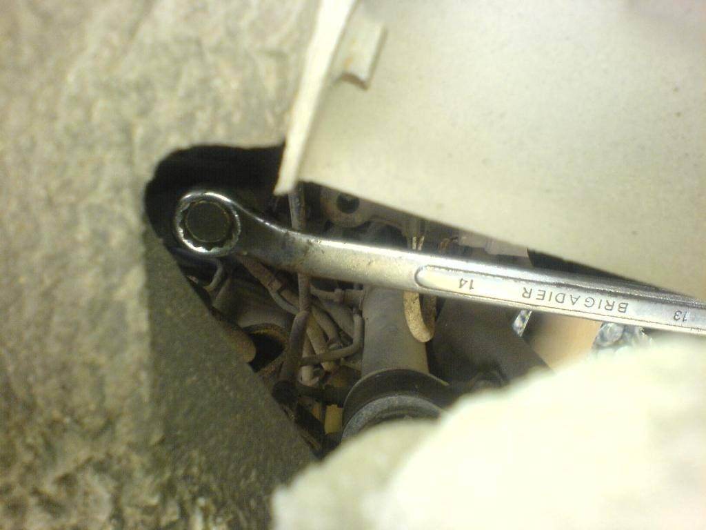

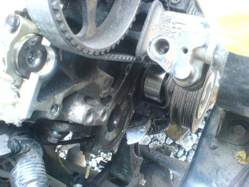

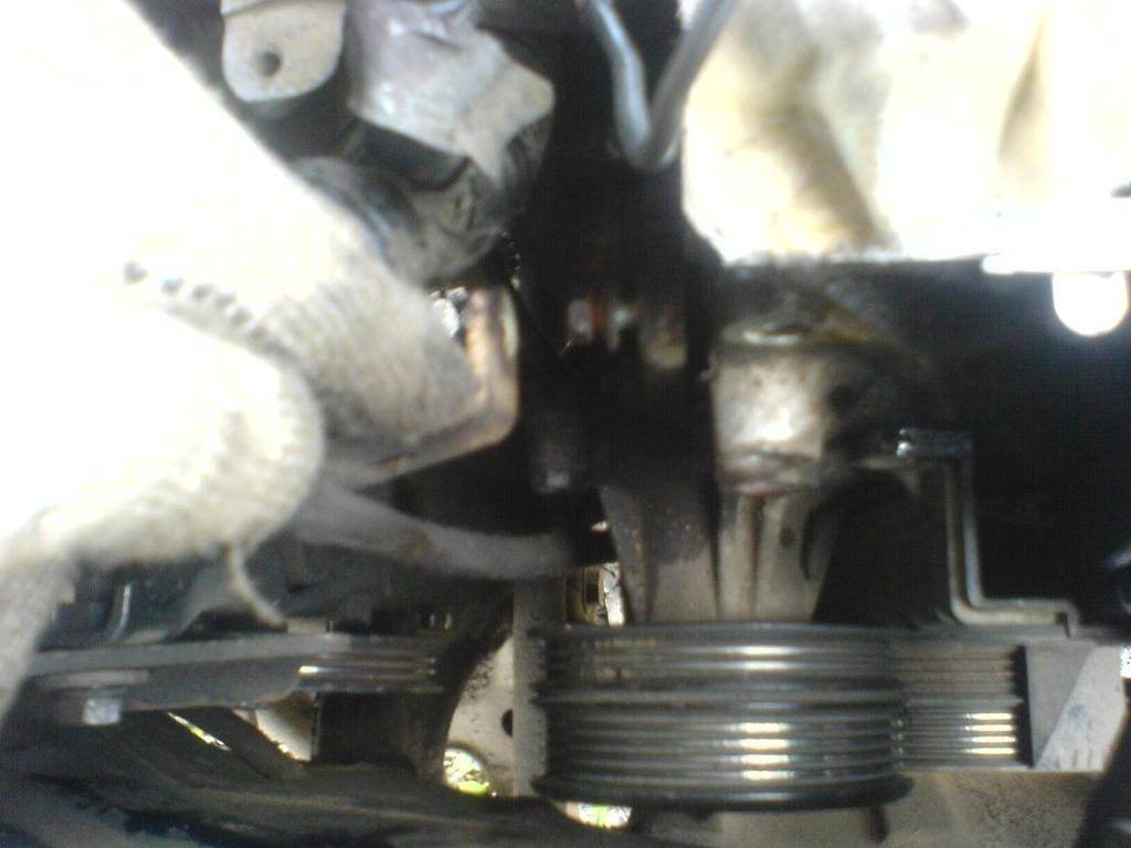

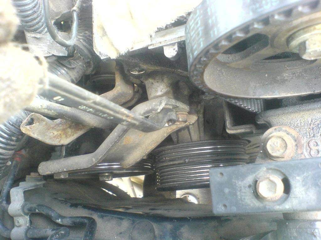

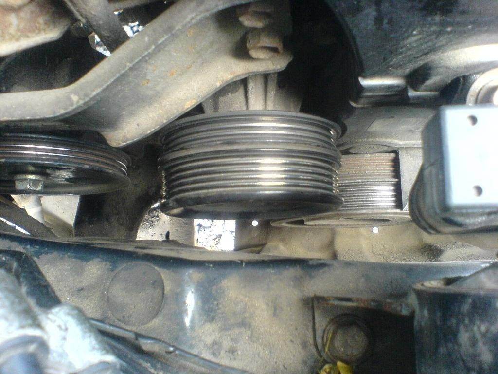

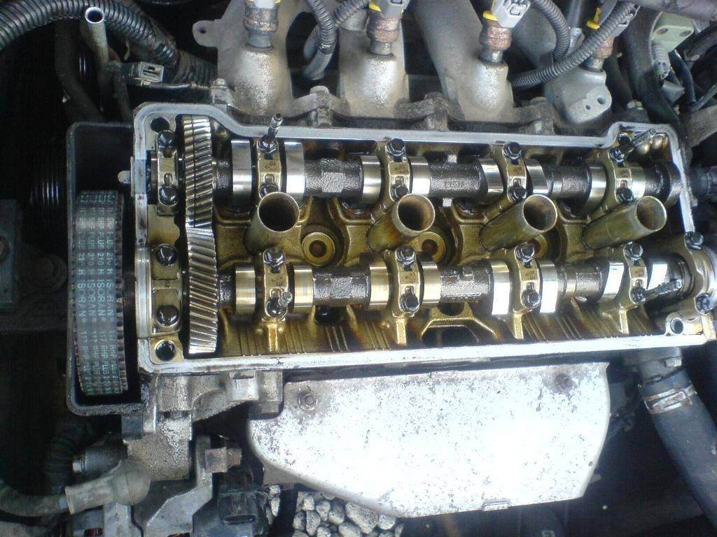

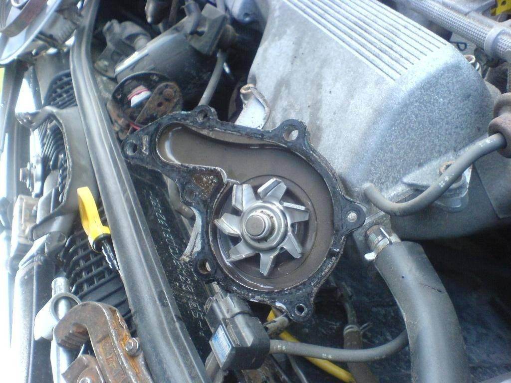

Фотки криво загрузились не попорядку..Ну я думаю тут ничего сложного и так все ясно и видно.
Если фотоотчет кривой, сильно не пинайте) На фотике села батарейка, поэтому его хватило только на первые 5 снимков, остальное снимал сотовым..)) Первым делом, пока на месте все ремни решил сорвать болтики на шкиве, 4 шт. ключиком на 10, потом при снятых ремнях неудобно. Далее снятие ремней, на генераторе ослабил 2 крепежных, регулировочным расслабил ремень. Далее ремень гура, ослабил сверху регулировочный и снизу крепежный (предвариельно сняв колесо и правый защитный кожух) Открутил кронштейн крепления щупа, и вытащил его из двигателя. Открутил кронштейн, в котором регулировочный болт ГУРа, от ГБЦ. Для того что бы грязь не попала в поддон через отверстие щупа закрыл бумажной пробкой. Снял ремни. Снял крышку ГБЦ(был приятно удивлен чистотой и отсутствием налета), без снятия крышки ГБЦ не снять пластмассовый кожух, который закрывает ремень ГРМ. Накрыл от пыли тряпочкой ГБЦ. Отрутил 4 болта этого пластмасового кожуха, верхний снят,нижний открутил, но снять его не дает шкив помпы, снимаем шкив(тот еще гемор) Открутил подушку двигателя ту что около ремня ГРМ. И с помощью домкрата, 2х отверток, 2х рук и такой то матери кое как вытащил шкив. снял нижнюю крышку. Слил всю жидкость с радиатора. А вот про жидкость в блоке я забыл..)) Открутил все болтики крепления Помпы, тут то я и вспомнил про жидкость в блоке.. ))) вытекло прилично..Снял помпу, оставив впокое резиновый шланг с хомутами и второй половиной помпы. Я так думаю что придет как раз половина, а не вся всборе) Заказал Aisin цена 1350р срок доставки 1 день, собирать буду завтра.

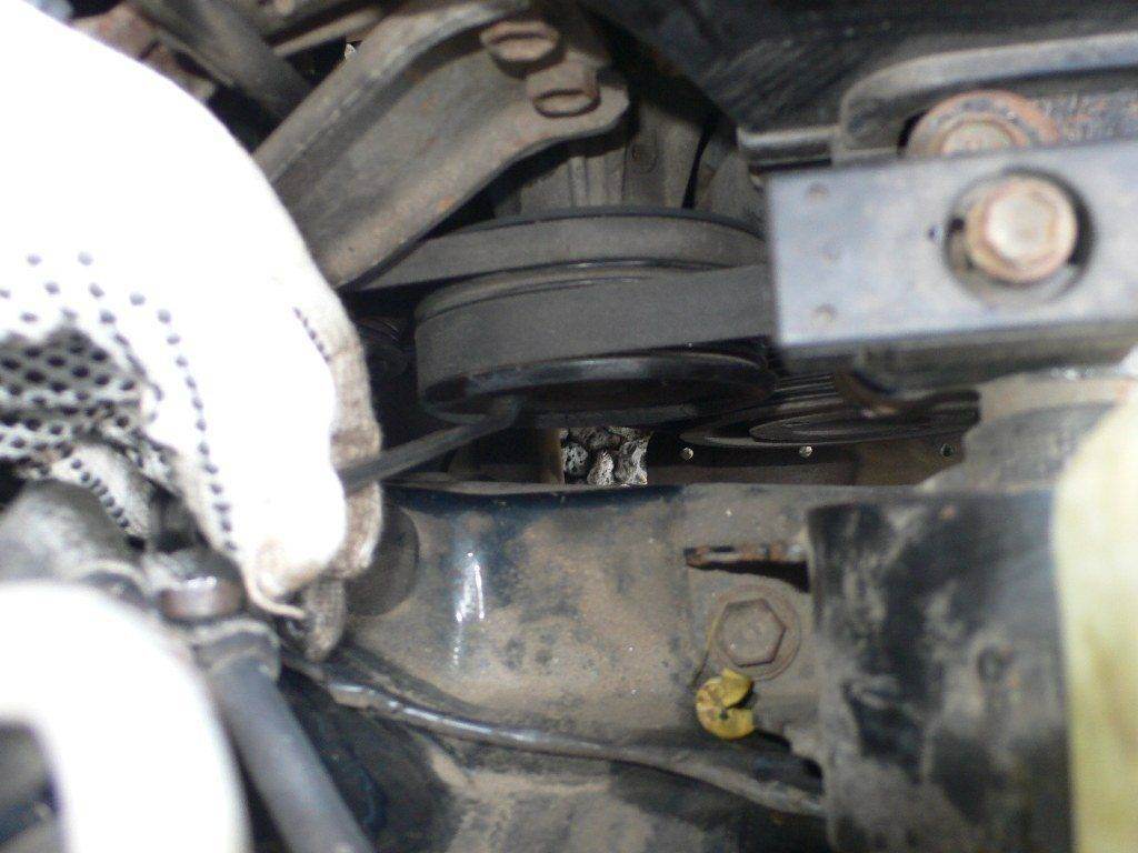

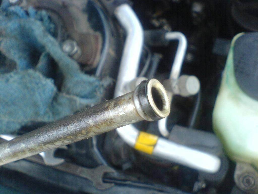

На разборку ушло 2.5часа времени и немного терпения))Сфоткал Весь пригодившийся инструмент.
Комментарий к файлу: снятие болтиков шкива пока одеты ремни

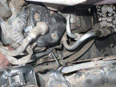

1.JPG [ 118.39 КБ | Просмотров: 13897 ]
Комментарий к файлу: ослабляю нижний болт Генератора

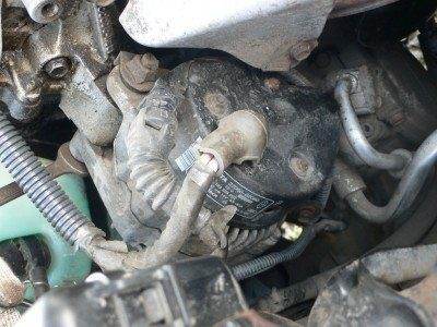

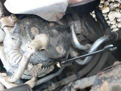

2.JPG [ 213.16 КБ | Просмотров: 13898 ]
Комментарий к файлу: ослабляю верхний болт Генератора
3.JPG [ 209.25 КБ | Просмотров: 13896 ]

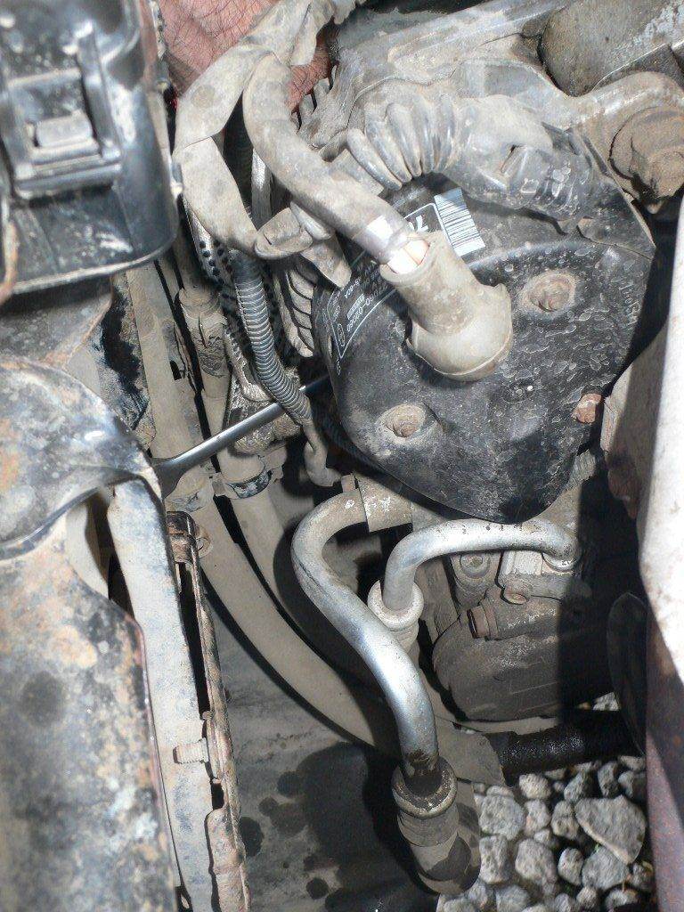

Комментарий к файлу: регулировочный болт Генератора
4.JPG [ 186.94 КБ | Просмотров: 13897 ]
Комментарий к файлу: регулировочный болт ГУРа
5.JPG [ 149.93 КБ | Просмотров: 13897 ]

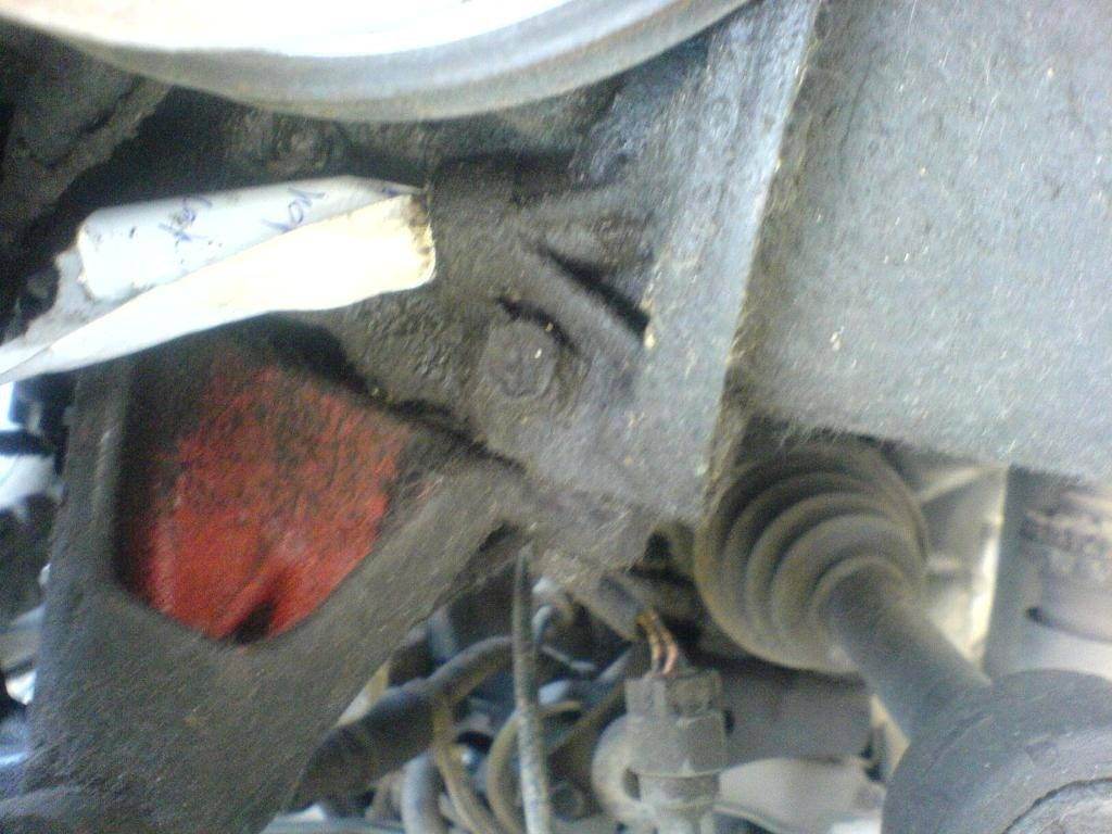

Комментарий к файлу: Нижний болт ГУРа
6.JPG [ 68.14 КБ | Просмотров: 13898 ]

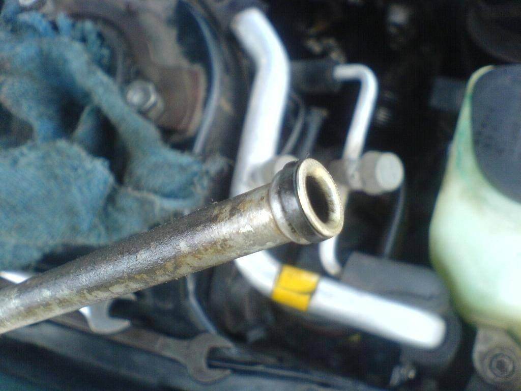

Комментарий к файлу: Кронштейн крепления щупа
7.JPG [ 69.92 КБ | Просмотров: 13895 ]
Комментарий к файлу: Щуп, та часть что с двигателя
8.JPG [ 80.51 КБ | Просмотров: 13897 ]

Комментарий к файлу: кронштейн, в котором регулировочный болт ГУРа
10.JPG [ 119.61 КБ | Просмотров: 13899 ]

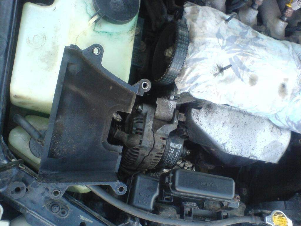

Комментарий к файлу: Без крышки ГБЦ
Откручиваем крышку ГБЦ.JPG [ 142.12 КБ | Просмотров: 13910 ]

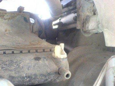

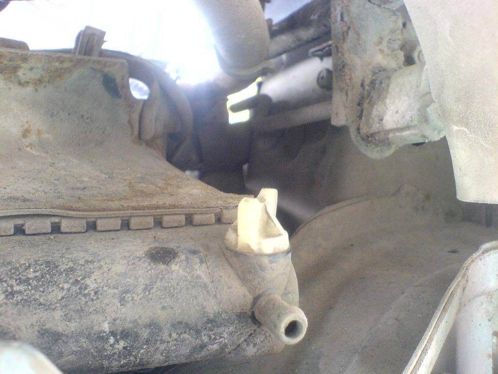

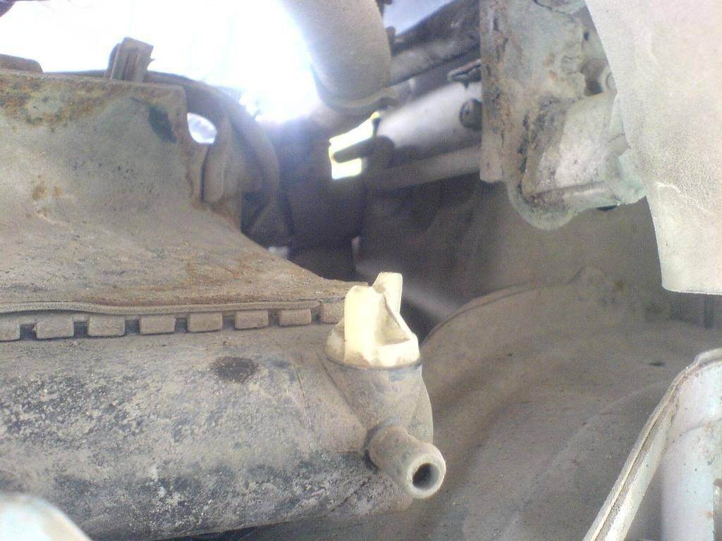

Комментарий к файлу: Слил с радиатора
Сливная на радиаторе.JPG [ 105.27 КБ | Просмотров: 13899 ]
Комментарий к файлу: Вторая половина осталась, ее снимать не буду, только если комплект собранный придет

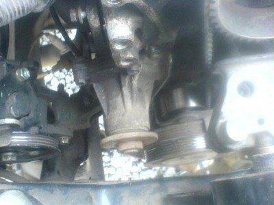

Помпа снята.JPG [ 128.34 КБ | Просмотров: 13902 ]
Комментарий к файлу: Вот она виновница..))
помпа.JPG [ 129.08 КБ | Просмотров: 13899 ]

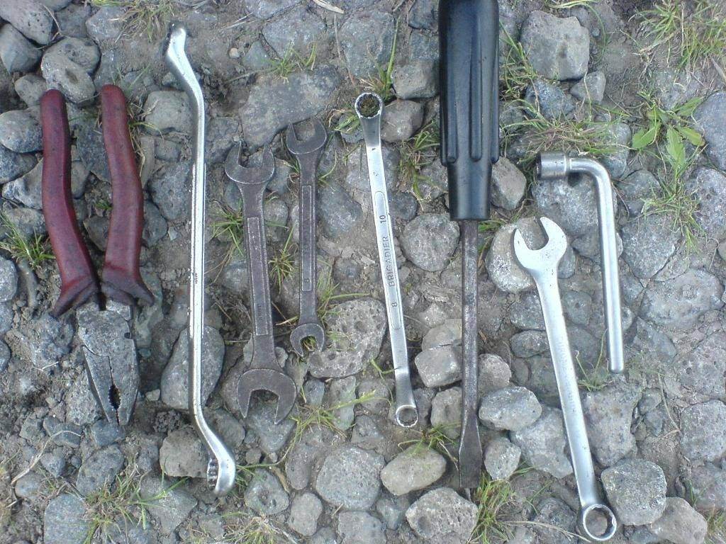

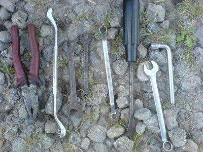

Комментарий к файлу: Все что понадобилось
Инструменты.JPG [ 189.16 КБ | Просмотров: 13900 ]

1.Пластмасовые кожухи можно снять без снятия шкива, надо их повертеть -покрутить, у меня вылазили. Шкив легче потом снимать уже на снятой помпе.
2. Если мне не изменяет память, то твоя часть помпы сейчас держится на герметике к блоку и поддерживается резиновым патрубком, будь осторожен при установке второй части, можеш сдвинуть часть помпы и повредить старый герметик, потом еще течь будет.
СообщениеДобавлено: Чт июн 09, 2011 7:53 pm
Сообщения: 1075
Andriy
Спасибо, Ну тут вариантов снятия много) я просто предложил свой) Вот кожух я как как ни крутил, но не вылазит он..Поэтому снял шкив)
Насчет вторго пункта, там патрубок держиться на еще одной приблуде прикрученной к движку 3мя болтами)) Вот тут http://carina-e.ru/viewtopic.php?t=1189 ... c&start=75 от Crazy-Frog фотки. Видно как оно все))
СообщениеДобавлено: Чт июн 09, 2011 8:08 pm
Сообщения: 438
Откуда: Ukraine, Lviv
Насчет вариантов понятно, я ж не исправлять тебя собрался, просто тоже свой предложил :) .
А вот насчет патрубка, он же резиновый, следовательно гибкий, так что помпа от блока отвалиться может.
СообщениеДобавлено: Чт июн 09, 2011 8:23 pm
Сообщения: 1075
Да не отвалиться она :D Она же Блоку прикручена с 2х сторон, или мы с тобой говорим о разных вещах))))

Помпа-жесть!!!! Товарищи! Я целый день промучился все собрал-стало тихо, хорошо..... и мокро!!!!!!!!!!!!!!!!!!!Завтра опять ковырять ужас!!!!!!
Добавлено спустя 2 минуты 35 секунд:
Хотя помпа тоже подошла не очень-родную уже видимо меняли на какую-то лабуду, но потоки антифриза после сборки из-за кольца, которое в комплекте, и которое я удачно выкину при сборке завтра. :evil: :evil: :evil:
Кстати, ломаную крышку ремня ГРМ поклеил тоже
Добавлено спустя 8 минут 9 секунд:
Ньюансы такие:обязательно откручивать кронштейн маслощупа, обязательно отдавать подушку,хомут на коротком участке шланга,который от помпы, лучше заводить после разжатия на сам шланг.
И если даже пришла не помпа а только крышка- помпу все равно снимать! крышку отдельно не поставить, так как все болты( и те которыми крепится помпа) нужно откручивать!Зато крышку клапанную покрасил и новые прокладки поставил.
