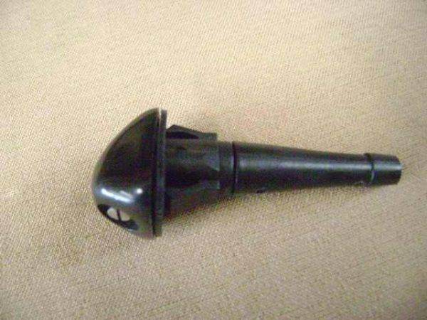

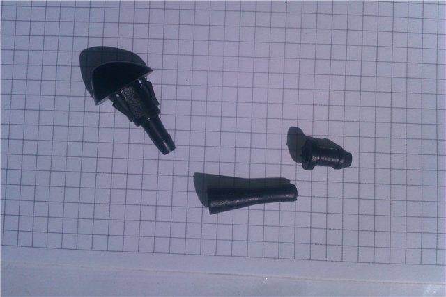

Ребят, а нам такие не пойдут? 5207300-K00 форсунки веерные от Hover
цена: видел на сайтах от 50 до 150 руб/шт
длинный конец не беда, он съемный..

замерь посадочное место длина-ширина. заинтересовали

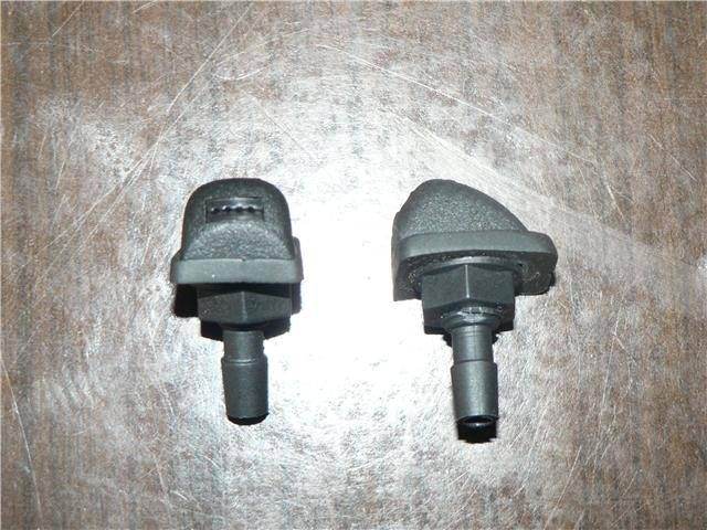

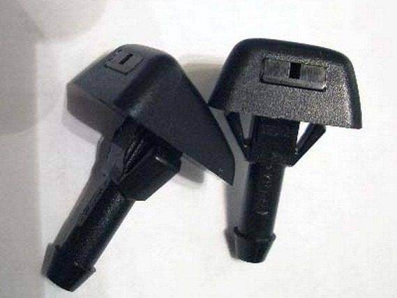

[quote="wAnTed"] от какого авто именно?
Вроде как от 10-ки, но я сравнивал с Вольво, внешне похожи, да и работают не плохо, разбрызгивают на всё стекло! :co_ol:

85381aa042 номер от камри, встают как родные, ато и лучше, а клапан ставится чтоб водичка из трубочек в бачек не уходила и при нажатии не было паузы

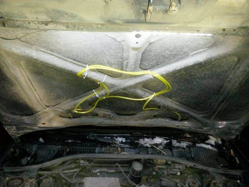

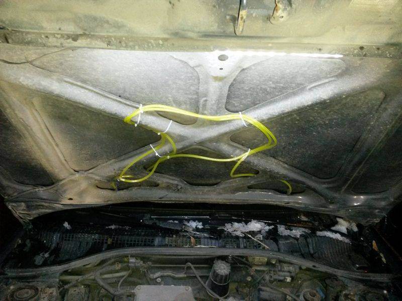

Получилось реализовать давнюю идею. Пустить трубки омывателя над двигателем, что б незамерзайка в них нагревалась. Что из этого получилось - видно на фото. Давление, как и следовало ожидать, немного упало. Но вроде совсем не критично. Буду тестировать дальше.
Добавлено спустя 4 минуты 9 секунд:
Первые впечатления хорошие. При омывании стекла, от него поднимается приятный душе дымок.

СообщениеДобавлено: Пт ноя 29, 2013 7:56 am
Сообщения: 1446
Откуда: Регион 04
Машина: Пешком
Год выпуска: 1986
в сильный мороз лучше не экспериментировать :D
СообщениеДобавлено: Пт ноя 29, 2013 11:48 am
Сообщения: 2765
Репутация: 124 [ ? ]
Двигатель: 7A-FE lb
Интересно, остальные так же считают? В сильный мороз, в случае стандартного расположения шлангов, при длительном не использовании, жидкость же тоже сильно нагревается?
СообщениеДобавлено: Пт ноя 29, 2013 11:51 am
Сообщения: 1446
Откуда: Регион 04
Машина: Пешком
Год выпуска: 1986
не думаю что настолько сильно, как над двигателем
СообщениеДобавлено: Пт ноя 29, 2013 12:01 pm
Сообщения: 2765
Двигатель: 7A-FE lb
Игоряка
Может и правда сделать покороче магистраль. Эх, был бы "второй шанс", зимой потестировать, а если что, вернуться к осени, и исправить все :)
Ведь если стекло будет выдерживать - то от теплой жижи получим огромнейший профит!
С другой стороны, смотри, когда это для стекла может быть опасно? Когда в машину я только сел, и салон холодный - ибо перепад температур. Но когда холодный салон, то и двигатель не работает, и жидкость холодная. По мере работы двигателя, прогревается и жидкость, и салон! И в итоге, в проекции на время, получаем теплый салон и теплую жидкость.
СообщениеДобавлено: Пт ноя 29, 2013 12:04 pm
Сообщения: 465
Машина: Caldina ST195
Двигатель: 3S-GE (3gen)
Mr_Nuke
В том то и дело, что комбинация ледяное стекло и горячая омывайка - весьма сомнительна. А если стоят веерный форсунки, то вообще переживать не чего
Егор.
СообщениеДобавлено: Пт ноя 29, 2013 12:06 pm
Сообщения: 1446
Откуда: Регион 04
Машина: Пешком
Год выпуска: 1986
Ну так-то оно так, только жидкость попадает на внешнюю сторону стекла, которая при движении охлаждается потоком воздуха при движении. С другой стороны при сильном морозе особо не требуется омывать стекло, можно сухой тряпочкой протереть, например, перед тем как ехать :wink:
согласен, тем более при распылении жидкость будет сама охлаждаться от внешней температуры
СообщениеДобавлено: Пт ноя 29, 2013 12:11 pm
Сообщения: 2765
Двигатель: 7A-FE lb
Olargo писал(а):
веерный форсунки
Да, забыл упомянуть. :)
