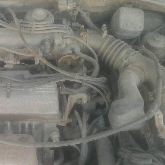

СообщениеДобавлено: Вт апр 12, 2016 6:07 pm
Сообщения: 412
Вот как крепится
8SDvpPqxFWY.jpg [ 61.12 КБ | Просмотров: 6513 ]

ZOORG писал(а):
Вот как крепится
У меня он просто с другой стороны, поэтому и удивился. Спасибо за пояснения.
Наверное еще и короче раза в 2-2.5, потому что с нужной стороны идет,
и не огибает весь моторный отсек :)
