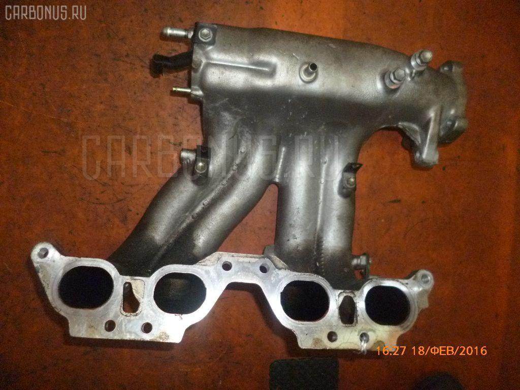

Ну вот, снова задымила, ситуация такая. Останавливаюсь у магаза, двиг не глушу, машину поставил правой стороной на сугроб, то есть криво, сходил в магаз минут 5-10, поехал и тут опять дым бело-синеватый, вонючий ппц. :o Очень сильный, сзади не видно ничего, даже все машины остановились. Проехав 100-200 метров все прошло. :( Что такое? Масло попадает куда то при наклоне двигателя, кстати, в прошлые разы тоже так же авто стояло немного криво, то есть правая сторона выше левой.
Кто что думает по этому поводу? :s_o_s:
Видимо ячейки под крышкой ресивера переполнены.При наклоне машины на бок, масло стекает в ресивер и засасывается во впуск.Чисто мои догадки,как вариант. :)

СообщениеДобавлено: Вт мар 21, 2017 1:08 pm
Сообщения: 412
Коллектор простой, внутри ничего особого нет
Добавлено спустя 4 минуты 57 секунд:
вот по середине вход для трубки от ветиляции
на клапанной крышке 2 выхода для вентиляции, одна со стороны впускного коллектора идет в сам коллектор, а другой выход с торца (со стороны трамблера) идет в гофру ДЗ
впуск 2.jpg [ 115.26 КБ | Просмотров: 8434 ]
