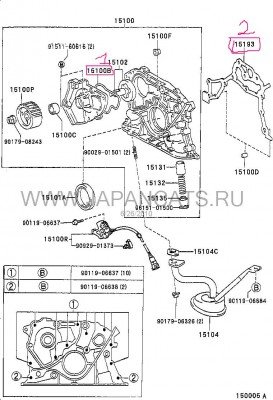

а какая прокладка масленого насоса нужна там их две,1 или 2я ???????????????

СообщениеДобавлено: Сб июн 26, 2010 4:38 pm
Зарегистрирован: Чт окт 30, 2008 9:38 pm
Сообщения: 55
Откуда: Россия, ЯНАО, г. Надым
Двигатель: 2.0
Лучше сразу поменять две, помню сам менял только 2-ю, потом пришлось все разбирать что-бы поменять 1-ю вот так то, ну и сальник передний коленвала до кучи.

СообщениеДобавлено: Сб июн 26, 2010 8:17 pm
Зарегистрирован: Сб фев 06, 2010 5:15 pm
Сообщения: 59
Откуда: москва
ЯРОСЛАВ писал(а):
ну сальники понятно,я заказал обе прокладки 1я резиновая,2я железная,так сказать на всякий случай.а вот вторая прокладка она меняется снимая поддон??спасибо!!!
если бес не попутал то - да - а значит прокладка поддона!

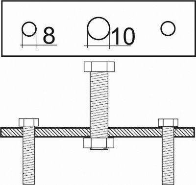

Вобщем возникло желание, да и потребность в замене сальника коленвала. А так как все что могу предпочитаю делать сам. Процесс разборки шел как по маслу, но вот дело дошло до откручивания и снятия шкива, в конце концов, с помощью лома и перечесления всех "новых" имен японских :evil: конструкторов, я его открутил :roll:.
И вот тут началось самое интересное - по состоянию задней кромки шкива я понял что прошлый владелец тоже имел с ним (шкивом) сексуальные отношения и тогда я включив свое техническое образование изготовил из подручных средств не хитрый съемник (схема на рисунке). Сразу прошу не просите дать размеры по центрам отверстий - делал на глазок приложив к шкиву, а принцип работы такой:
слегка закручиваете центральный болт крепления шкива, сверху в технологические отверстия прекручиваете (не глубоко витков на 5-6) крайними болтами на 8, после этого удерживая центральную гайку закручиваете центральный болт на 10, упираясь в болт крепления он стягивает шкив.
Процес изготовления пластины занял минут 20, главное найти нормальную пластину металла толщиной 3-4 мм.
PS Тоже посоветовал бы сделать на верхнем шкиве засечку.

ну ежели так тоды где эта хренова прокладка поддона?????
3S-FE
1й авенс ST220L
СообщениеДобавлено: Пн июн 28, 2010 1:47 am
stasik писал(а):
PageUp писал(а):
И НИКАКОГО К Р А С Н О Г О ГЕРМЕТИКА!!!!
Никуакого красного герметика, правильно. Только оригинальный тойотовский FIPG, 08826-00080. ;-)
ЗЫ: в оригинале там именно он.

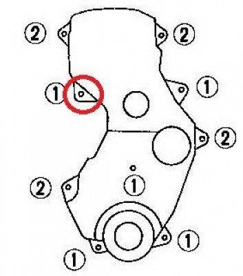

Не понимаю почему у тебя вышла загвозка, я когда сальник коленвала менял без проблем вытащил правда у меня одного болтика не стоит (см. рис.) но я не заморачиваюсь (на скорость не влияет :D ) а проблем с разборкой меньше, правда когда собрал окозалось что не поставил пластину между шкивом и шестерней, так второй раз разобрал и собрал за 30 мин.
Потом оказалось что бежит не только сальник коленвала но и сальник с прокладкой маслянного насоса :o весь ремонт (с изготовлением преспособлением приспособы для откручивания шкива) занял два часа, хотя можно было и быстрее но движок был горячий.
Кстати а Вы генератор снимаете? а то у меня в начале сомнение было в необходимости съема
