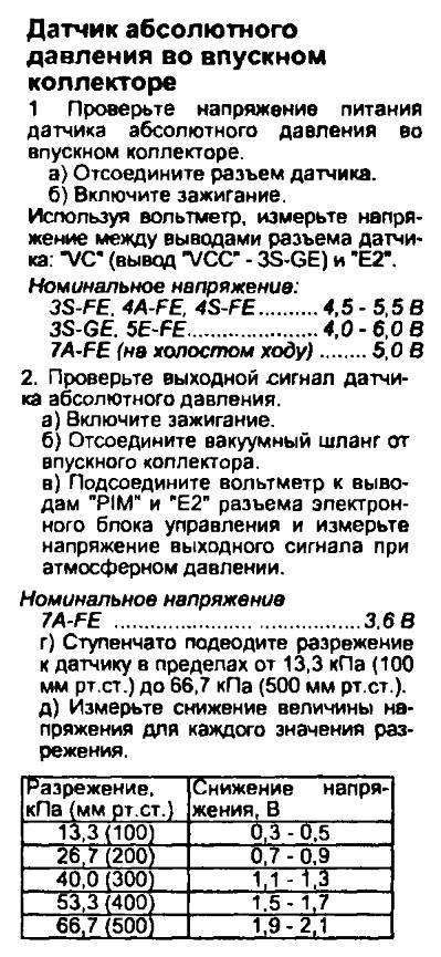

misurata писал(а):
Про распиновку:
На выходе из ЭБУ ищите контакты
1. VCC - это опорное напряжение = 5 вольт, на разъеме под капотом крайний контакт
2. PIM - это сигнальное напряжение = тоже 5 вольт при включении зажигания на не заведенной машине, под капотом средний контакт разъема датчика
3. E2 - это масса, под капотом это второй крайний контакт разъема датчика.
Все три провода, включая массу идут на разъем датчика из ЭБУ!
Соответственно сначала проверьте напряжения на VCC, PIM и присутствие массы на E2 контактах ЭБУ.
Если все ок, проблема с проводкой между ЭБУ и подкапотным разъемом.
Парни,
А что делать если с разъема ЭБУ напряжение не соответствует вышенаписанному?
У меня напряжение с разъема ЭБУ следующее:
1. VCC - 4,85 вольт
2. PIM - 4,2 вольта
Причем такое же напряжение на фишке датчика.
Куда могло деться 0,15 вольта на VCC и 0,8 вольта на разъеме PIM? Это ЭБУ уже менять надо?
Самое интересное, что чек никаких ошибок не показывает.

Михаил1982
При снятой фишке какая напряга?
Если также занижен,тогда дело в ЭБУ.

Миша, Мурат привет :mashet_kepkoy: ,
1. VCC - 4,85 вольт
Это просто "опорное" напряжение, думаю что обычная погрешность, если вообще не специально
так сделано, я у себя мерил 1 раз, и очень давно, но по моему тоже до пяти не дотягивало :du_ma_et: ,
если сильно надо могу проверить, только не раньше четверга,
2. PIM - 4,2 вольта
вообще не показатель неисправности, сигнал PIM это напряжение/сигнал который может быть
от опорного VCC - до массы (нуля), в зависимости от состояния (или положения/разряжения)
датчика, тут ЭБУ не причём, если только сам датчик, в чём тоже сильно сомневаюсь, тем более
мозги могут подстроится даже если параметры датчика "уплывут" в разумных пределах конечно,
Большой расход на бензине
Скорее всего не там ищешь Миш, подожди я у себя проверю.
сомневаюсь Мурат, у вас на "мотрониках" может и 5 с тремя нулями после запятой,
а на денсо "и так сойдет" :D , помоему у себя такое же наблюдал :du_ma_et:
Миша а вообще в букваре написано проверять датчик определённым разряжением,
и снижением напряжения на его выходе, а не какими-то конкретными цифрами,
так будет правильнее :)
Вот нашел, правда почему то только 7А упоминается, но вроде VCC вписывается:
Датчик.jpg [ 190.48 КБ | Просмотров: 11990 ]

Леша :mashet_kepkoy: ,
Спасибо большое за подробную информацию, но где взять вакуумный насос с манометром для проверки характеристики датчика, ведь напряжение меняется в зависимости от давления на датчике?
Да и еще, взял у электрика на работе профессиональный тестер и промерял еще раз напряжение при снятой фишке, так вот:
1. VCC - ровно 5 Вольт
2. PIM - 4,92 Вольта
Т.е можно сделать вывод, что у меня с датчиком и электроцепями все нормально, просто врал китайский тестер.
