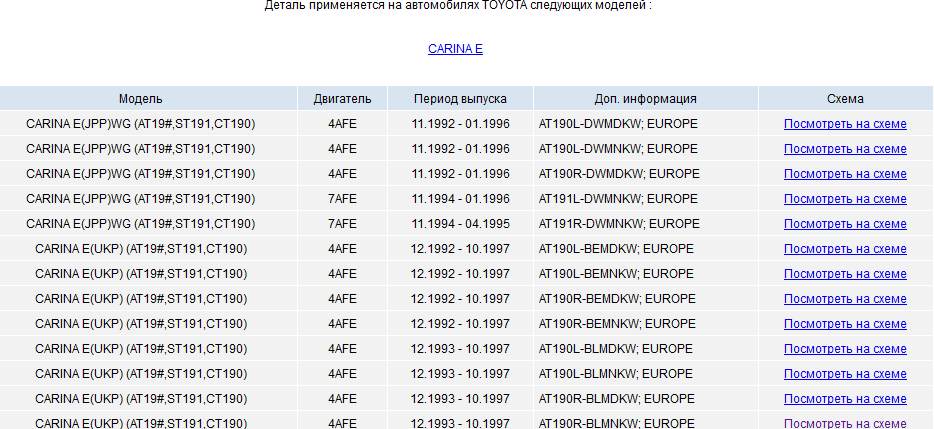

вот нашел на экзисте информацию что они действительно взаимозаменяемые, не знаю только откроет или нет
http://www.japancats.ru/fullinfo.aspx?f ... d=C3A0143F

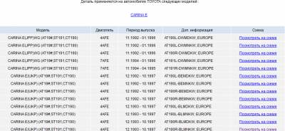

СообщениеДобавлено: Пн июл 01, 2013 9:00 pm
Я тоже нашёл. :D

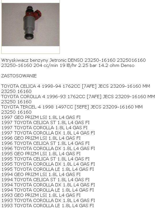

Пожарник писал(а):
камиль
Тада почему на лб они бьются как взаимозаменяемые!?
У бошевских форсов производительность на 4ф и 7а практически отличается на величину погрешности,т.е одинакова.У дензо(если верить таблицам)-разница около 15 %
Комментарий к файлу: DENSO:23250-16160 для 7а
23250-16160.jpg [ 86.68 КБ | Просмотров: 6367 ]
