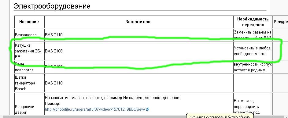

СообщениеДобавлено: Сб дек 09, 2017 12:03 am
Сообщения: 4536
Azamat_630 писал(а):
SerEghik писал(а):
Не знаю насколько разумно лезть и снимать трамблер, что бы пробовать русскую катушку
Трамблёр снимать нигде не надо, катушка стоит отдельно.
Наверно я ввёл в заблуждение :? , честно говоря :du_ma_et: не знаю как на 3S-FE расположена катушка зажигания :( . Я исходил из знаний полученных тут:
faq/index.php/%D0%9F%D1%80%D0%B8%D0%BC%D0%B5%D0%BD%D1%8F%D0%B5%D0%BC%D0%BE%D1%81%D1%82%D1%8C_%D0%B7%D0%B0%D0%BF%D1%87%D0%B0%D1%81%D1%82%D0%B5%D0%B9_%D0%BE%D1%82_%D0%BE%D1%82%D0%B5%D1%87%D0%B5%D1%81%D1%82%D0%B2%D0%B5%D0%BD%D0%BD%D0%BE%D0%B3%D0%BE_%D0%B0%D0%B2%D1%82%D0%BE%D0%BF%D1%80%D0%BE%D0%BC%D0%B0
Скриншот 08-12-2017 -2.jpg [ 154.98 КБ | Просмотров: 7583 ]
