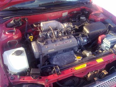

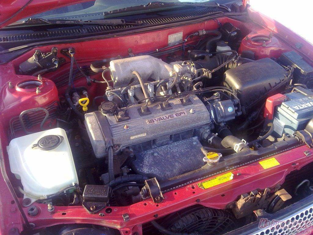

mytabor
Добавлено: Ср дек 19, 2012 9:23 am |
| Стажер |
Зарегистрирован: Вс дек 02, 2012 3:53 pm Сообщения: 23 Откуда: Ufa Репутация: 0 [ ? ]
Подскажите ДВС ЛБ или нет? Стоит 4A-FE, авто Corolla AE-111L, 98г., левый руль.

Сергей С@ныч
Добавлено: Ср дек 19, 2012 9:33 am |
| Человек-легенда |
Зарегистрирован: Пт окт 22, 2010 11:08 am Сообщения: 8451 Откуда: Лукоянов-Арзамас-Москва Репутация: 135 [ ? ]
Самый что ни есть стд.А бедные движки вообще шли на машинах про какую ты спрашиваешь?

Ctazzz
Добавлено: Сб дек 22, 2012 8:14 pm |
| Заслуженный |
Зарегистрирован: Сб ноя 14, 2009 1:57 pm Сообщения: 978 Откуда: Великий Новгород Репутация: 10 [ ? ]
mytabor писал(а): Подскажите ДВС ЛБ или нет? Стоит 4A-FE, авто Corolla AE-111L, 98г., левый руль. STD задушенный до 110 сил
