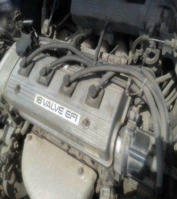

Здравствуйте. я извиняюсь. почитала я ветку, но не совсем все поняла и кажется запуталась. надеюсь меня простите, я все таки девушка и мне можно путаться в таких вопросах.
по всему прочитанному я думаю что у меня ЛБ.
[img]D:\рабочий%20стол%2014.03.12\Эльмира\Кариночка[/img]D:\рабочий стол 14.03.12\Эльмира\Кариночка\20130703_133842.jpg[img]D:\рабочий%20стол%2014.03.12\Эльмира\Кариночка\20130703_133912.jpg[/img][img]D:\рабочий%20стол%2014.03.12\Эльмира\Кариночка\20130703_133921.jpg[/img]
кажется я не вставила фотографии... не знаю как это делается :nez-nayu:
уже года 3-4 мучаюсь с лямбда зонтом. не могу подобрать себе. может Вы мне поможете. просто в скором времени собираюсь ехать в Бишкек, думала там подешевле купить и уже наверняка. подскажите пожалуйста какой номер взять. или подойдет ли мне универсальный датчик.
расход по городу у меня летом 10-11, по трассе 8,5-9. это же много.... :cry_ing:
у меня : Toyota Carina E T19u, год выпуска 1994, кажется англичанка, номер кузова - SB164ABK00E031955, номер двигателя - съела ржавчина., объем - 1,6.
помогите пожалуйста разобраться, чтобы приобрести подходящий датчик.
seregagp69 писал, что
Визуально отличия лишь в количестве отверстий на датчике
. у меня на датчике по четыре дырочки много рядов. а там на фотографии указано, что "для не ЛБ".
я совсем запуталась. жду помощи от мужчин) :?
Toyota Carina E T19u, 1994 г.в., v-1,6, англичанка, вишневый металлик, хэтчбек
№ SB164ABK00E031955
люблю свою КАРИНОЧКУ!!!

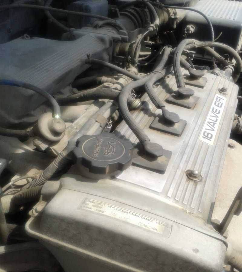

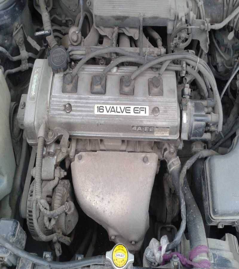

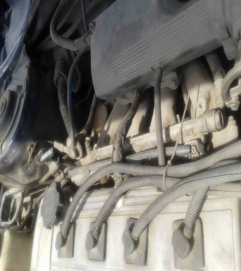

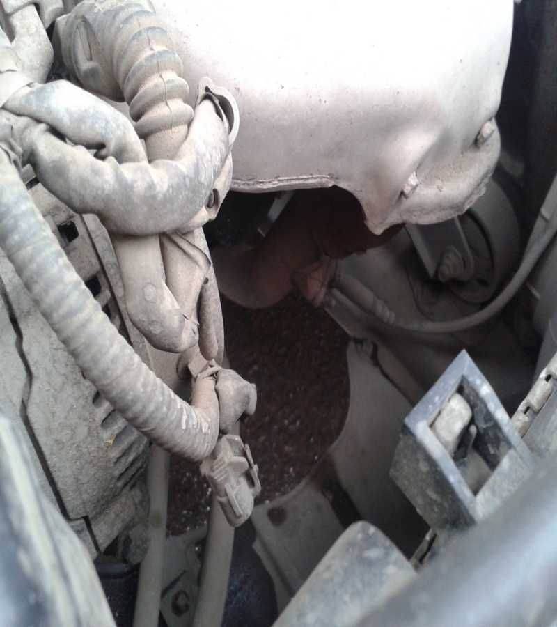

СообщениеДобавлено: Чт июл 04, 2013 7:19 am
вот он 4афе лб
:D

СообщениеДобавлено: Чт июл 04, 2013 9:52 am
Эльмира писал(а):
значит у меня ЛБ?
Да LB.
Датчики:
Denso DOX-0251
Длина кабеля, мм 340
Denso DOX-0250
Длина кабеля, мм 455
Но это уже в другую тему http://www.carina-e.ru/viewtopic.php?f=6&t=13225

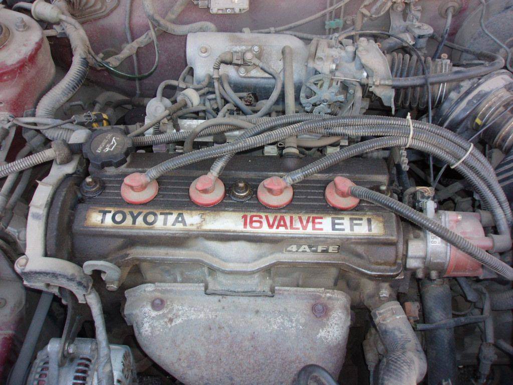

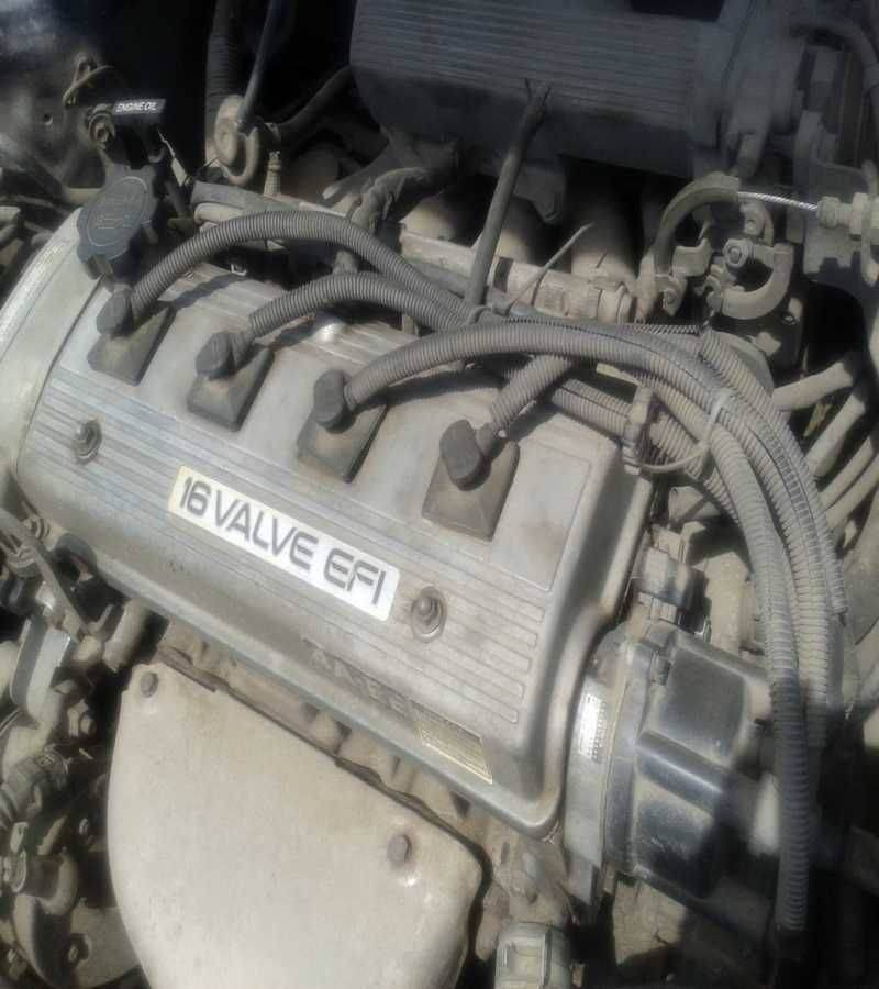

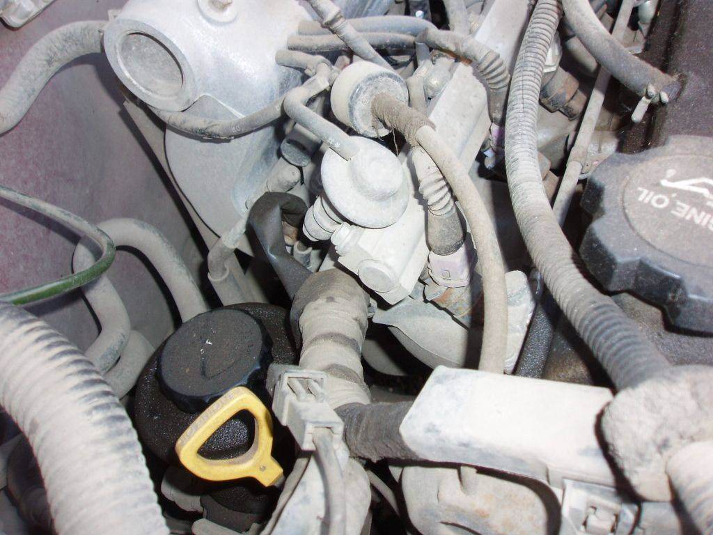

Здравствуйте!
Подскажите какой у меня движек, LB или нет? Toyota Carina II 1991 г.в.
P8070962.JPG [ 251.45 КБ | Просмотров: 5851 ]
P8070963.JPG [ 255.75 КБ | Просмотров: 5851 ]
СообщениеДобавлено: Ср авг 07, 2013 8:41 pm
Зарегистрирован: Вс дек 30, 2012 12:38 pm
Сообщения: 103
Двигатель: 3S-GE Beams
gfi писал(а):
Здравствуйте!
:lol: :lol: :lol:
Больно смеятся,обычный стд

СообщениеДобавлено: Ср авг 07, 2013 8:46 pm
ZOOMER писал(а):
Больно смеятся
а где тут смеяться и над чем? :du_ma_et:
человек зашел,показал фотку,попросил помощи....
фотографии обычные,ни разу не смешные...

Zoomer, я чета не понял что здесь смешного. По фоткам у других посмотрел, вроде и мой похож, вот и спросил. Если тут одни профи сидят то конечно извиняйте, что со своими наивными вопросами лезу!
Но все когда-то начинали и не сразу все умными были, и все под себя сначала ходили, прежде чем научились в туалет бегать, так что смех неуместен!!!!
А на счет движка, точно обычный??? А то я лямбду поменять хочу, какая моделька подойдет? Зимой расход доходил до 15 литров, что при моей манере езды, аля пенсионер, мне кажется многовато, при том что движек 1,6.
Спасибо!!!
СообщениеДобавлено: Ср авг 07, 2013 9:06 pm
вин код машинки дай.
:wink:

JT1EAT17100155557
По моделькам лябд подскажите, заодно, пожалуйста.

вот они
СообщениеДобавлено: Ср авг 07, 2013 9:20 pm
Зарегистрирован: Ср авг 07, 2013 7:14 pm
Сообщения: 42
Откуда: Чебоксары
Машина: Toyota Carina II
Год выпуска: 1991
Е...................ь, круто, а бюджетнее датчиков не бывает???
И движек LB или нет?
Спасибо Вам огромное!!!
СообщениеДобавлено: Ср авг 07, 2013 9:28 pm
Сообщения: 2980
Репутация: 187 [ ? ]
Европейский рынок
- 1987. На Carina II AT171 впервые применяется 4A-FE LB, однако в специфическом виде: с датчиком обедненной смеси (Lean Mixture Sensor - 89463) в выпускном коллекторе и с простым кислородным датчиком далее по ходу выпускного тракта, без заслонок в коллекторе, с трамблером и платиновыми свечами.
http://www.toyota-club.net/files/faq/04 ... q_lb-a.htm
По VIN твоему как раз 2 датчика и выдает - 89463-29035 и 89465-29375
В общем, нетипичная для КаринаЕ конфигурация. Сергею MerTV постучи, он вроде со старыми 4A-FE знаком. А "двоечников" я у нас и не припомню более.
