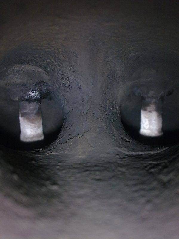

Я про то и говорю, что выпускные могут здохнуть, во впускных я уверен.
А как тв определил через выпускной колектор, что МСК каюк?
Ты только МСК менял или еще что?
Просто я тоже в начате МСК заменил не помогло, даже вроде увеличился жор, а сейчас и маслосъемные кольца поменяли.
Правда пока еще все не собрал, поэтому результата еще нет.

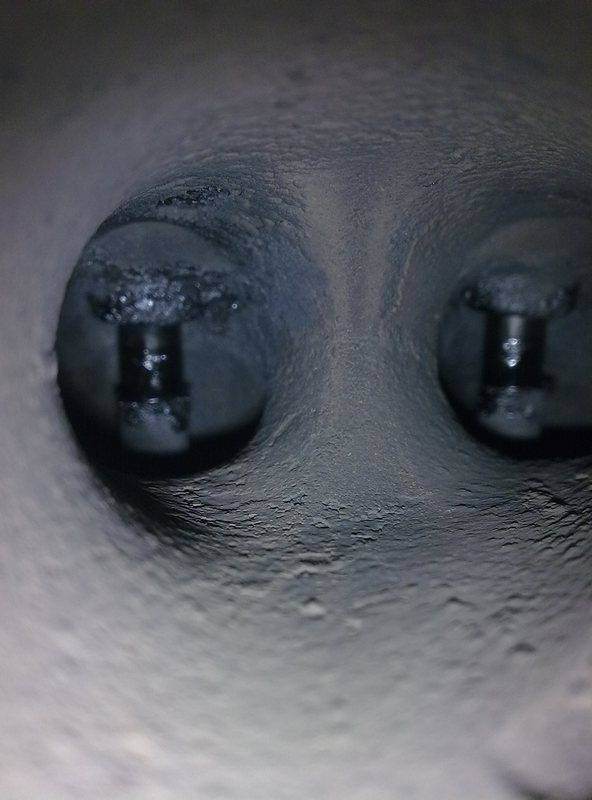

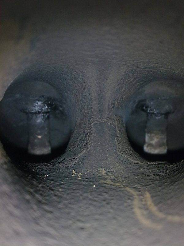

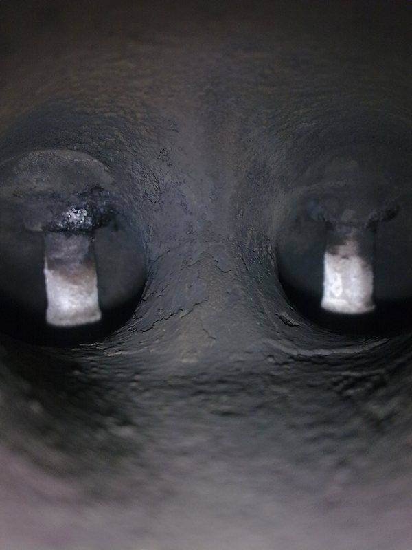

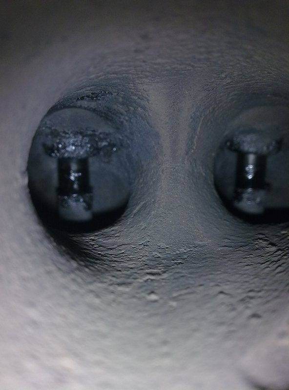

Вот как это выглядет
Я полностью делал капиталку. В первый раз я порвал колпачки когда ставил. Во второй раз сделал приспособу и в установке теперь я уверен. Думаю все дело в некачественных МСК
Фото0008.jpg [ 58.4 КБ | Просмотров: 10148 ]
Фото0009.jpg [ 61.68 КБ | Просмотров: 10147 ]
Фото0011.jpg [ 52.89 КБ | Просмотров: 10149 ]
Carina e 1996г 7a-fe 1,8л 107л/с Хэтчбэк
СообщениеДобавлено: Вт окт 27, 2009 1:21 pm
zed32
А почему они все такие разные? :shock:

zed32
Понятно, вопросов нет, очень наглядно.
Мое предположение поменять выпускные.
Вот только где гарантированно купить хорошего качества оригинал для меня загадка.
Вот это самый большой вопрос :(
В смысле разные

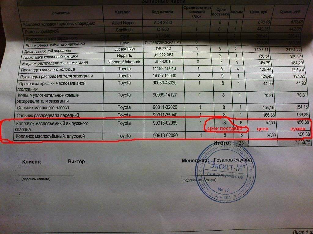

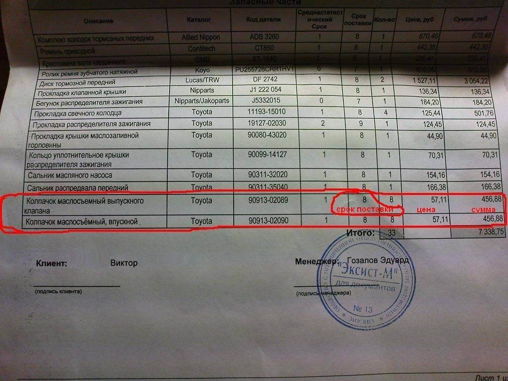

Вот здесь http://toyota.mnc.ru/?path=./rep/&file=msk2.src есть пару отличий, а в частности, в отличие от моих колпачков и к. Виктор77 цвет рабочей кромки (а соответсв. материал) у вып. по крайней мере какой то странно-другой.
Vitek прозандируй их получьше, и как то можно поставщика описать ? В строчке экзиста сколько еще было на складе "в наличии" в строке "Нал." ?

Enakin, на вып. МСК кромка в каком-то белом налете типа талька.
Родился вопрос. А что, если и на выпускные клапана поставить МСК для впускных ... или ипонцы не дураки? :)

Enakin писал(а):
финт
Я про финт, но не про тот. :)
Т.е купить 16 МСК для впускных клапанов, а не поменять местами. :wink: Ведь ты же разглядывал их: у впускных и диаметр меньше, и двойной маслосъем, и , как говорят, материал более термостойкий.

эээээээ, уже ругаетесь!!! я перепутал по глупости, и через некоторое время сразу же поменял на другие. Как я уже и писал что
. Вот это правда - тока мне показалось что с "блестками" :?
У вас уже есть все аргументы какие ПРАВИЛЬНЫЕ МСК должны быть:
1. Выпускные имеют цвет серовато-черный, и с какими то вкраплениями (мне показалось блестящими)
2. На выпускныз надписи(цифры) были внутри
3. на впускных надписи сверху - NOK и различные цифры. Не дай бог 660 :evil: или другие но повторяющиеся :evil:
Таких подробностей не помню. Заказывал на Экзисте, как оригинал Toyota.
