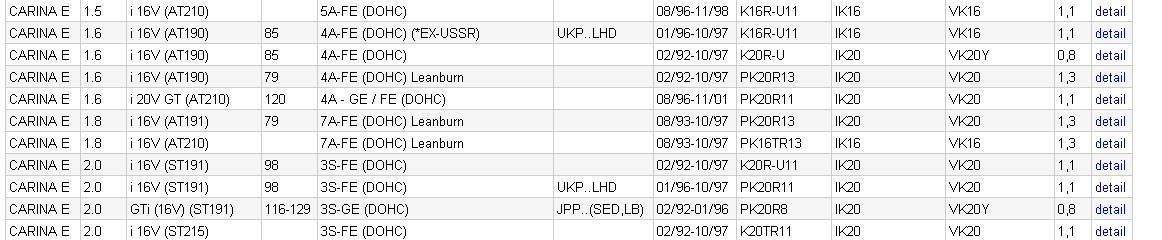

на IK20 зазор на 1,3 надо регилировать или 1,1 оставить?
http://www.globaldenso.com/cgi-bin/glob ... ion=search
тут 1,3 зазор написан для моего движка, а они по умолчанию кажись с 1,1 идут, или я ошибаюсь?
и поясните мне по коду I04 на экзисте это за набор или за 1 свечку цена?
СообщениеДобавлено: Вт фев 10, 2009 12:55 pm
Alf Ничего регулировать не надо, бегом читать FAQ по свечам!
IK20 - перекрывает собой зазоры от 0,8 до 1,3
* ЛБ есть и более дешевый вариант иридия с зазором 1.3 , номера пару страниц назад по теме.

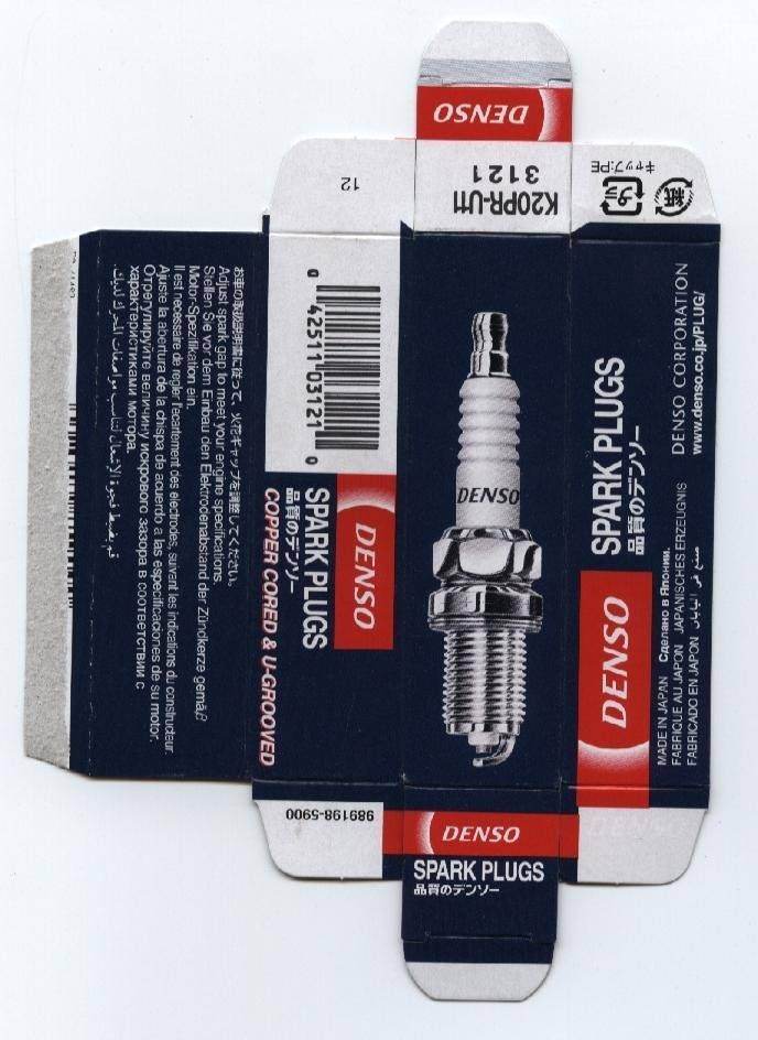

на счет этих конкретно свечей я конечно не знаю,но простые всю жизнь регулировали,и ничего там не отваливалось,как в этой ветке пугали,у меня на коробках из под DENZO k16r-u11 например на каждой коробочке свечи написанно русскими буквами ОТРЕГУЛИРУЙТЕ ВЕЛИЧИНУ ИСКРОВОГО ЗАЗОРА В СООТВЕТСТВИИ С ХАРАКТЕРИСТИКАМИ МОТОРА,интерессно было бы узнать на этих ik20 нет подобных надписей

интересно это сайт денсо попутал или были такие карины
sveshi.jpg [ 110.36 КБ | Просмотров: 6950 ]
СообщениеДобавлено: Вт фев 10, 2009 2:57 pm
Были, но праворукие.))
СообщениеДобавлено: Вт фев 10, 2009 4:07 pm
Если на упаковке свечей Денсо будет написанно "русскими буквами", - сразу возвращайте их обратно.
Только английский и Японский, про регулировку нет ни слова.

Dmitry_R насколько я знаю,все товары,которые продаються на территории РОССИИ должны иметь инструкцию на русском языке,я эти свечи в магазе брал,поэтому ничего криминального не вижу,или ты думаешь они на экспорт их не делают что ли,типо подпольно через границу переправляют что ли,не знаю как у вас,а у нас обязана к любому товару инструкция прилагаться с русским,те же колодки,которыя я брал,помимо прочих языков имела инструкцию с русским переводом,про свечи,которые я выше писал,на упаковке,только свеча зажигания,сделанно в японии,корпорация денсо и та надпись,что повыше писал,остальное все на английском,японском и других языках,если будет все чисто на яповском,то это,как я полагаю чисто для внутреннего рынка,или я не прав
СообщениеДобавлено: Вт фев 10, 2009 4:47 pm
kostolom, ну если оффициально завезены в россии, то почему бу не быт надписям на русском
СообщениеДобавлено: Вт фев 10, 2009 5:45 pm
Сообщения: 2024
Откуда: серов
voldemarik вот и я так думаю,если считать все товары,на которых на русском чего то нариссованно это же абсурд,я конечно понимаю,что сейчас подделать можно все что хошь,но я думаю уважающий своего потребителя производитель положит или накалякает пару слов на языке пользователя его товара,денсо бы долго не протянуло,на продаже своей продукции чисто в своей стране,тем более в их иероглифах немного найдеться людей в них разбирающихся,поэтому дублируют хотя бы на английском обычно,почему бы и на другом пару слов написать

ладно,давайте тогда разберемся,чего я за свечи поставил,пока они работают,ставил уже не помню когда,но тысяч пять точно проехал,если это подделка,то доводы,все таки надо разобраться,что бы если что другие не нарвались,прилагаю фото коробки,фото не мое,но у меня идеентичная,кроме маркировки свечи

kostolom
Да нормальные свечи. Покупал и в такой упаковке и с буковками Тойота - тот же хрен, только вид сбоку. Только в упаковке Денсо стоят дешевле, чем в упаковке Тойота.
СообщениеДобавлено: Вт фев 10, 2009 6:08 pm
Я говорол только за IK20
Еще раз популярно объясняю про упаковку IK20, я брал не в магазине, а у официального дилера.
Свечи продавались только наборами по 4 шт. Общая коробка и каждая свеча ещё в своей коробке. Ни одной буквы по русски нигде небыло.
СообщениеДобавлено: Вт фев 10, 2009 6:33 pm
Сообщения: 2024
Откуда: серов
про IK20 ни слова :wink: ,
так же и я купил,просто у нас много их появляться начало,вот и интерессно стало про их подлинность,а эти я еще года полтора назад брал
