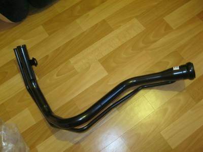

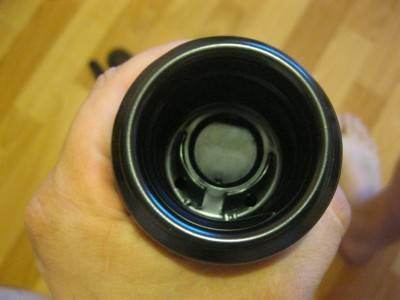

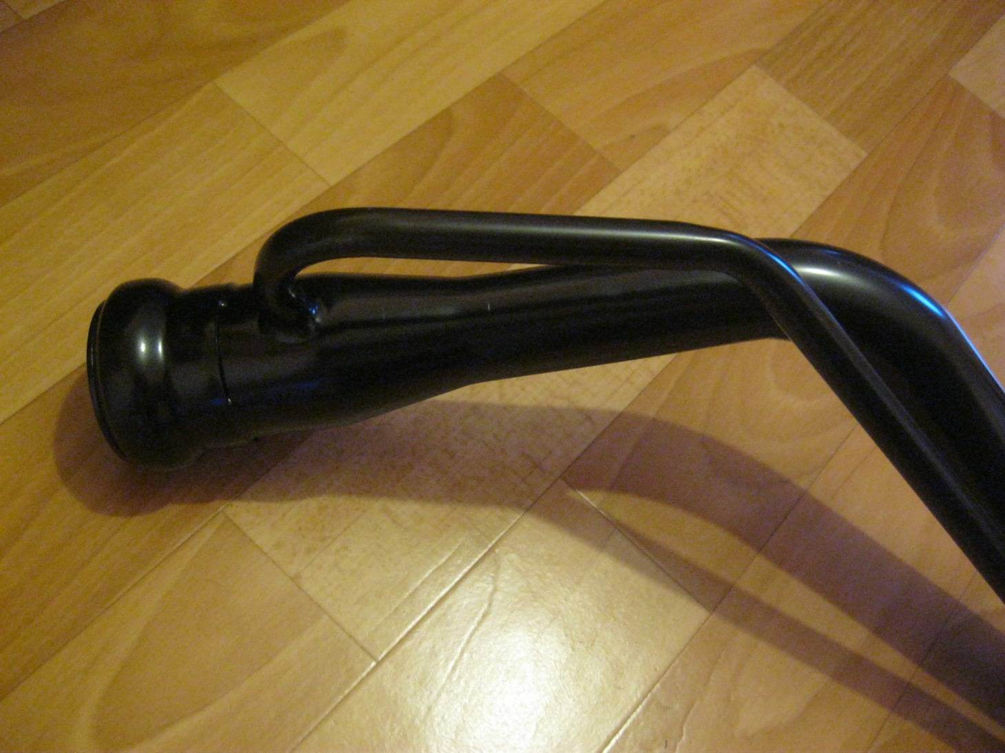

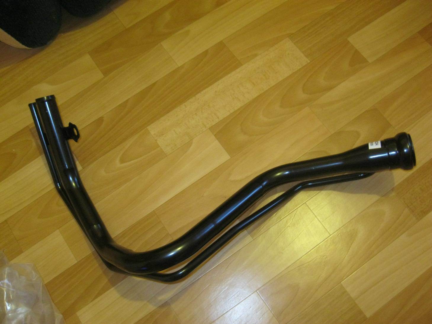

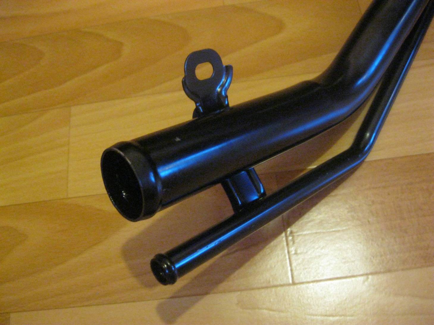

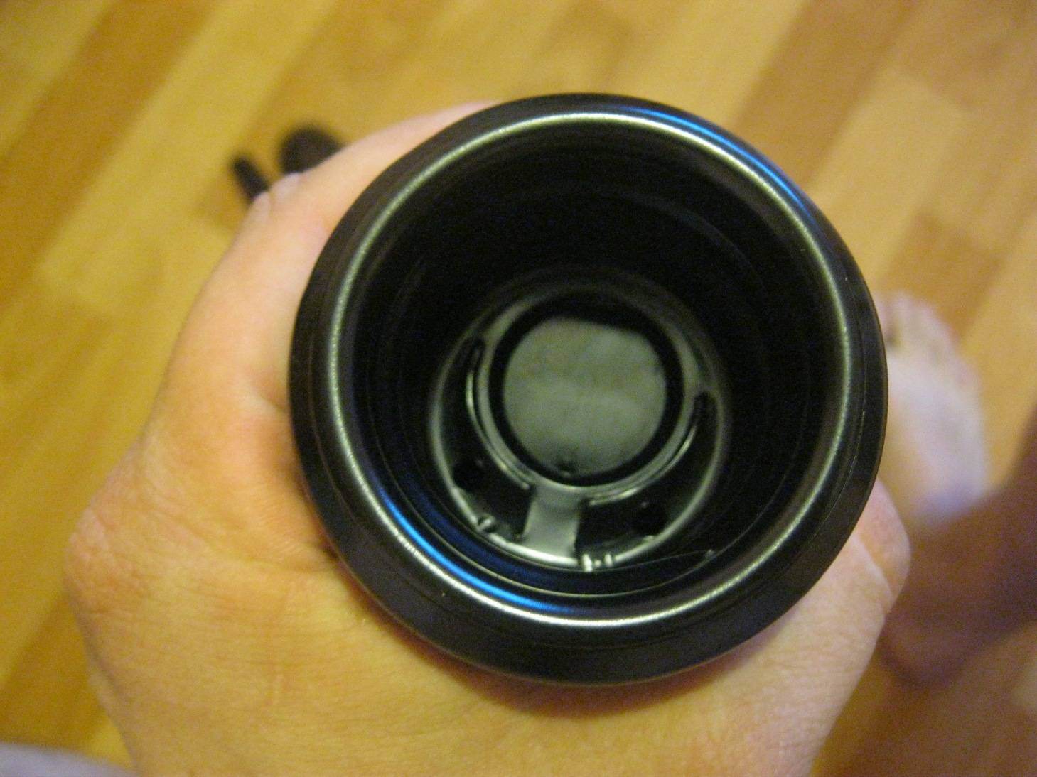

вот купил и я себе такую штуковину - Klokkerholm 81 43 52 9. у нас она обошлась за 2560р - оригинал почти в два раза дороже и ждать неизвестно сколько, думаю железка она и в африке железка, на этих праздниках буду ставить. с виду все ровно и красиво :)

СообщениеДобавлено: Пт май 09, 2014 10:06 am
Сообщения: 482
Машина: Carina E "Пулька"
Shtusha
Ставил такую года полтора назад. Буду бак менять, проинспектирую.
СообщениеДобавлено: Пт май 09, 2014 1:43 pm
Я тоже перед позапрошлым Селигером через это прошел :wink: http://www.drive2.ru/l/288230376153129688/
А у нас она стоит как у вас оригинал :o
