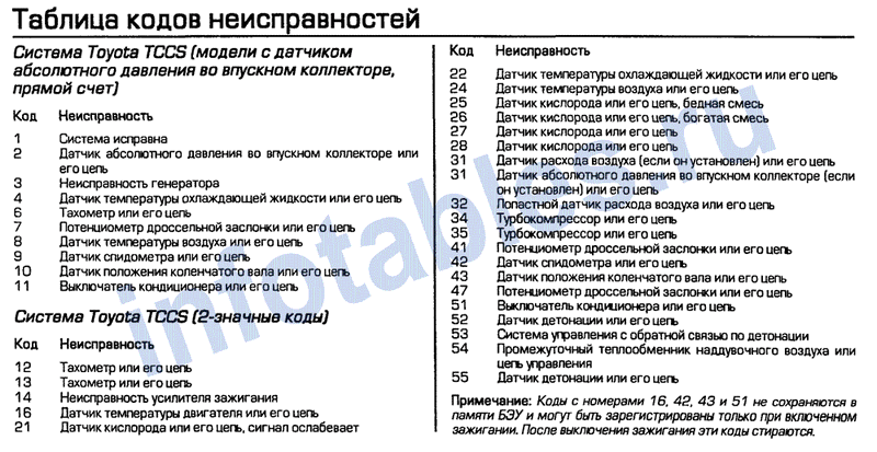

сделайте скрепочную самодиагностику
21,31,41. с учетом, что лечил на ходу отключением датчиков и не обнулял ...

полный набор
Toyota2.png [ 85.31 КБ | Просмотров: 5165 ]

Yurok писал(а):
полный набор
ну дык после принудительного отключения датчиков дпдз и дадвк на ходу 31 и 41 более чем уместны, а 21 кислородная логично вытекает из двух предыдущих. Чистый эксперимент- это обнулить эбу, и ,дождавшись дерганий сделить скрепкотест. такого еще не делал....
