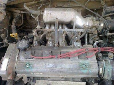

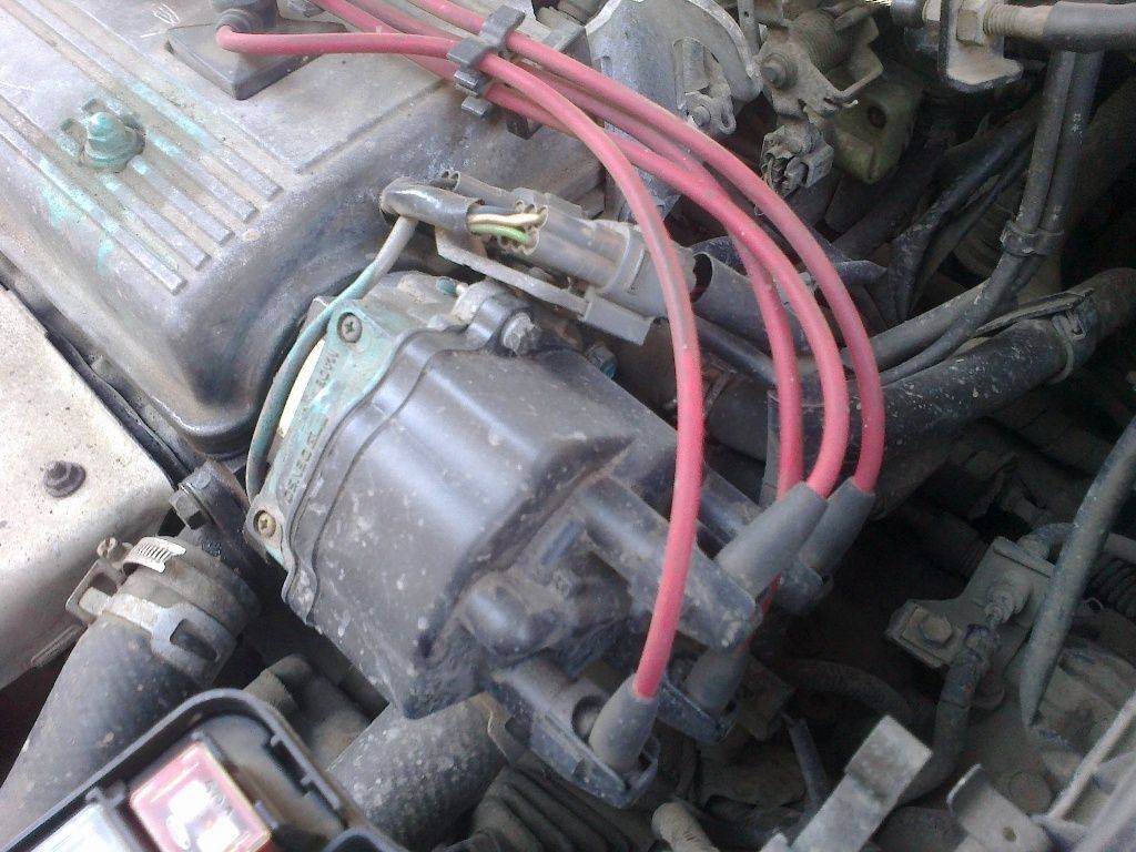

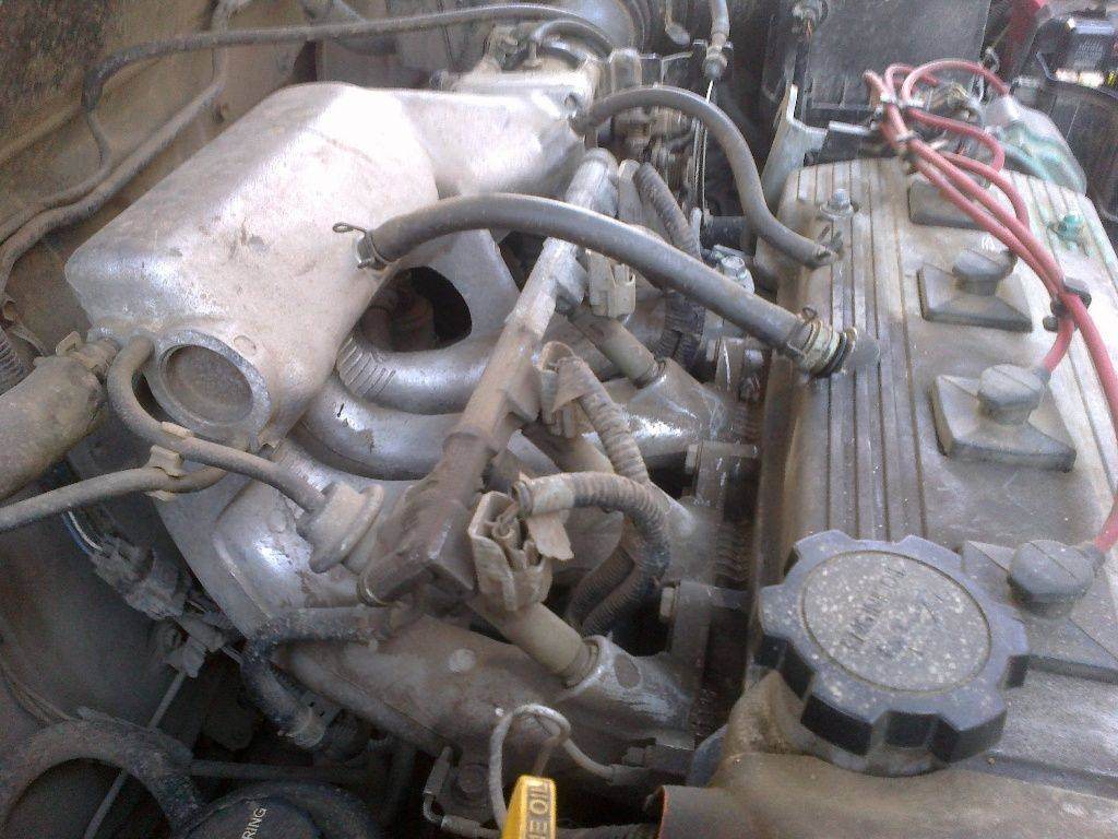

Машина: TOYOTA Carina E GL TYPE
по вину выдает CARINA E SED/LB(JPP) AT190,CT190,ST191 на япанкатс. Но двиган контрактный и мне кажется что не ЛБ. Как думаете?

СообщениеДобавлено: Пт апр 11, 2014 6:33 pm
craft
100% STD
Снял бардачек, нашел мозги :a_g_a: написано - 4A-FE ENGIN CONTROL 89661-2B371. и как понять простые они или ЛБ??
TOYOTA Carina E - моя машина!!!
СообщениеДобавлено: Сб апр 12, 2014 11:35 am
craft писал(а):
89661-2B371
STD
