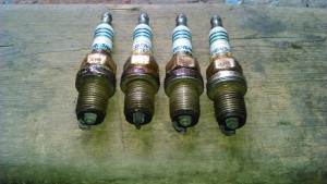

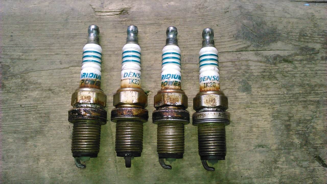

Хочу поделиться опытом по поводу использования иридиевых свечей.
Полтора года назад решил попробовать поставить такие свечки, вот как они выглядят через 50000км:
Добавлено спустя 2 минуты 16 секунд:
С нашим топливом выдержали только половину заявленного ресурса...

Вижу грязные, причем не от топлива, а от хреновых сальников колодцев, свечи. В связи с чем решено, что они мертвые?

Вокруг изолятора то налет от газов, и причем уже приличный... Да и динамика движения начала ощутимо падать, а расход расти...

Это налет от масла в свечном колодце, а не прорыва газов. Обычное явление, никак не характеризующее состояние свечи. Гугли "коронный разряд изолятор свечи". Чуть ли не на каждой странице данной темы всплывающий вопрос.
Так что "туалетный утенок" со щеткой в помощь, и скорее всего свечи походят еще столько же. Ну и сальники колодцев под замену.

Про коронный разряд понял, спасибо, буду знать :-)
Но со свечами все равно что то не так было, поскольку после замены на новые (взял обычные NGK) динамика вернулась и расход стал прежний...
