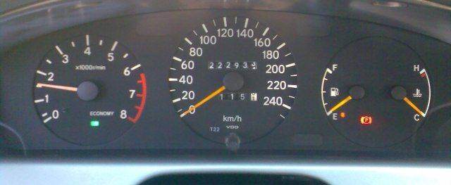

до "отлипания" стрелки?
Если есть время, до первого её движения. А чаще смотрю по оборотам прогревочным, когда пошло тепло - они снижаться начинают.
Но, первое время еду оч. нежно и плавно, как на бережной обкатке.
На фото конец сегодняшней поездки на работу, температура утром -2. Завел огляделся и покатился 1 км.
Фото551.jpg [ 27.45 КБ | Просмотров: 3423 ]

неа. я греюсь стандартно - до отлипания стрелки. при этом прогревочные обороты ок. 1700, а при отлипании стрелки обороты опускаются примерно до 1500-1400, вот с таких условий и начинаю движение. на ходу хватает пары километров чтобы прогреться до рабочей температуры

согласен, но это у меня если время ограничено. Я ещё жду когда поднимится между првой риской и серединой. Ну это зимой, а летом как у Димке на фото.
странно, у меня в минус 30 прогревочные обороты 1500, а в положении стрелки на нижнем делении чуть больше 1000. Может это связано с ЛБ или не ЛБ?
