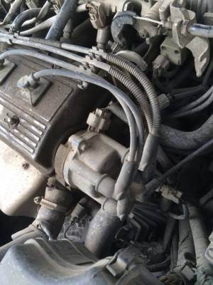

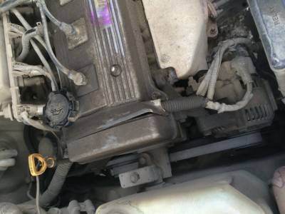

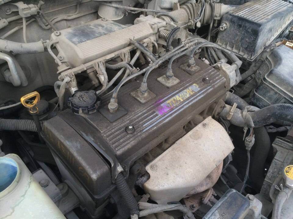

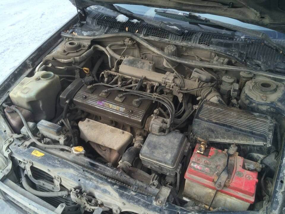

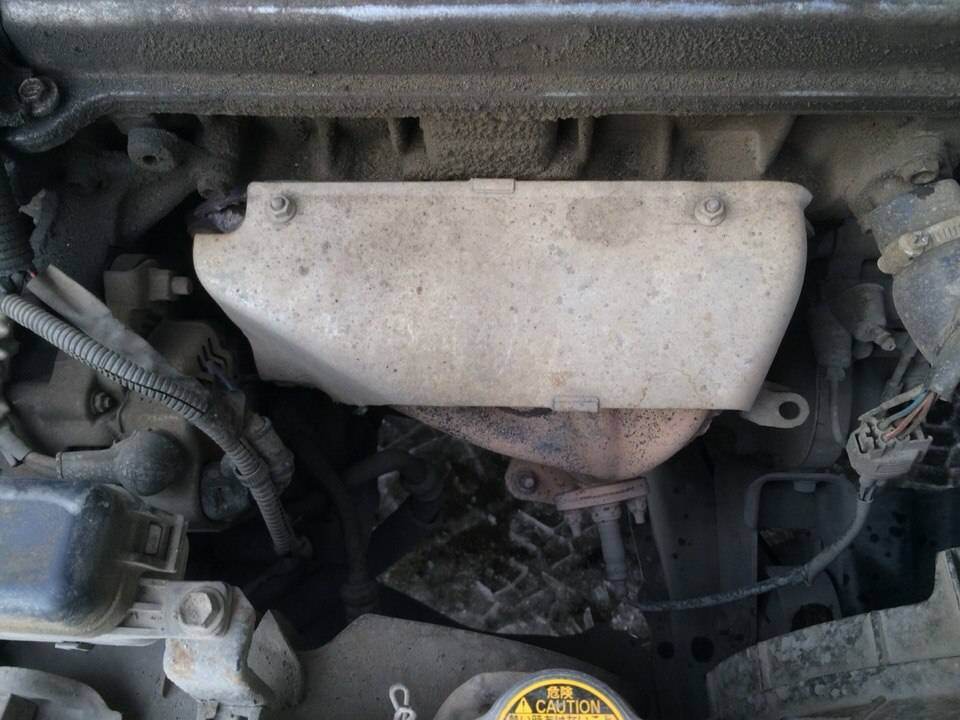

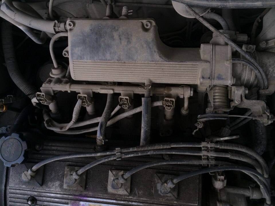

СообщениеДобавлено: Ср ноя 19, 2014 7:49 am
Зарегистрирован: Вт авг 12, 2014 6:45 am
Сообщения: 51

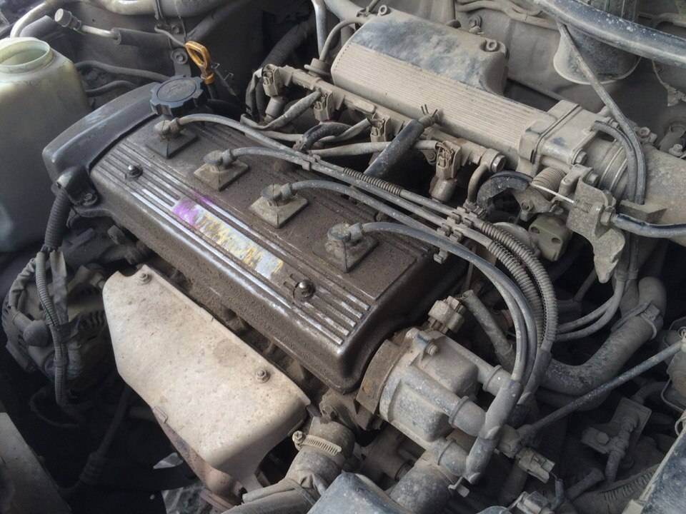

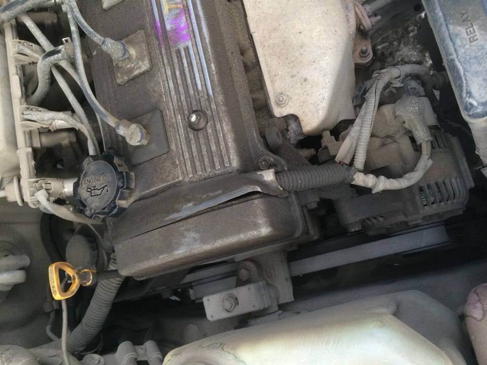

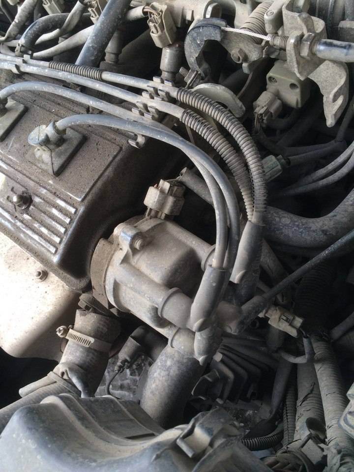

здравствуйте!
подскажите какой у меня двигатель, лб или обычный?
Родной был 7А, менял на 4A-FE.
спасибо
00nDgcTFOBo.jpg [ 175.01 КБ | Просмотров: 5721 ]
E-PxtF6j6U0.jpg [ 138.78 КБ | Просмотров: 5721 ]
EYMqb2zbZBY.jpg [ 179.57 КБ | Просмотров: 5721 ]
Gxu1IbJKdDk.jpg [ 196.77 КБ | Просмотров: 5721 ]
h0r5zliuv-4.jpg [ 157.41 КБ | Просмотров: 5721 ]
I3bmRnyD5sA.jpg [ 178.04 КБ | Просмотров: 5721 ]
wmnERURw9t0.jpg [ 153.99 КБ | Просмотров: 5721 ]
СообщениеДобавлено: Ср ноя 19, 2014 7:57 am
Форсунки стд, но трамблер без катушки. Как у боша мотроника
Добавлено спустя 36 секунд:
И лямбда как у лб
В общем очередная сборная солянка
СообщениеДобавлено: Ср ноя 19, 2014 8:03 am
Сообщения: 51
И лямбда как у лб
решил уточнить двигатель из-за большого расхода.
промывал дросель с форсунками
ставил новые счечи
менял воздухан
компрессия 13-13,5
ест масло по 150гр на 1000
прогорел выпускной коллектор немного, может из-за этого
самодиагностика показала 21ю ошибку.
диагностика лямды по методу на форуме показывает 2,5 вольта на любых оборотах, это нормально вроде
сегодня снял шифку лямды, залил полный бак, посмотрим какой расход будет
СообщениеДобавлено: Ср ноя 19, 2014 10:34 am
мозги 7а,мотор 4а... Обратная коррекция отсутствует. Льют форсы немеряно 100%,вот и большой расход
СообщениеДобавлено: Ср ноя 19, 2014 1:47 pm
Сообщения: 909
Машина: Кашкай
Двигатель: 4a-fe lb с52
Мотор 100%гибрид ,, сам стд , а все остальное лб ! Ровно такое работать не будет !
СообщениеДобавлено: Ср ноя 19, 2014 5:02 pm
Зарегистрирован: Вт апр 01, 2014 4:50 pm
Сообщения: 191
Откуда: Ставропольский край
Машина: Toyota Carina E LB Англичанка
Не понял, а как Вы определили что форсунки std?? :o У меня аналогичный двиг 4A-FE и вроде такие же форсы. Можно с этого момента по-подробнее, а то прямо интрига некая.
А нет всё, вопрос снимается, разобрался :?
