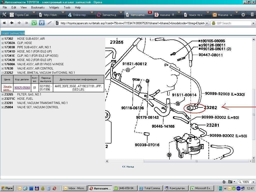

У нас в россии всегда так будет. :wink: Кстати sedoy2000 может ты знаешь каким макаром этот вакуумник работает, подключен он вторым шланчиком кудато в салон, особо пока не разбиралси времени нет просто интересно стало, т.к. если туда идет шланчик значит там гдето есть датчик. О как сказал. :wink:

Enakin, с этим пока не разбирался - не требовалось. Знаю что это клапан, а вторая трубка не в салон, а на адсорбер идет. Впрочем лучше у вольдемарика спроси. У него проблемы какие-то были... он популярно объяснит. :)
:shock:
Это термопневмо клапан, открываеться при температуре примерно 55 градусов, закрываеться при 35. Трубочка приходит из адсорбера, уходит в БДЗ. Ни в какой салон не идет, если конечно это не тюнинг токсикомана:)
При горяем двигателм можно продуть этот клапан, для профилактики.

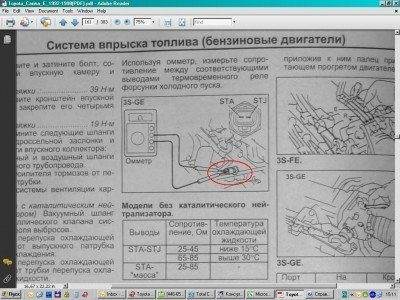

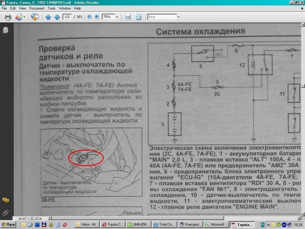

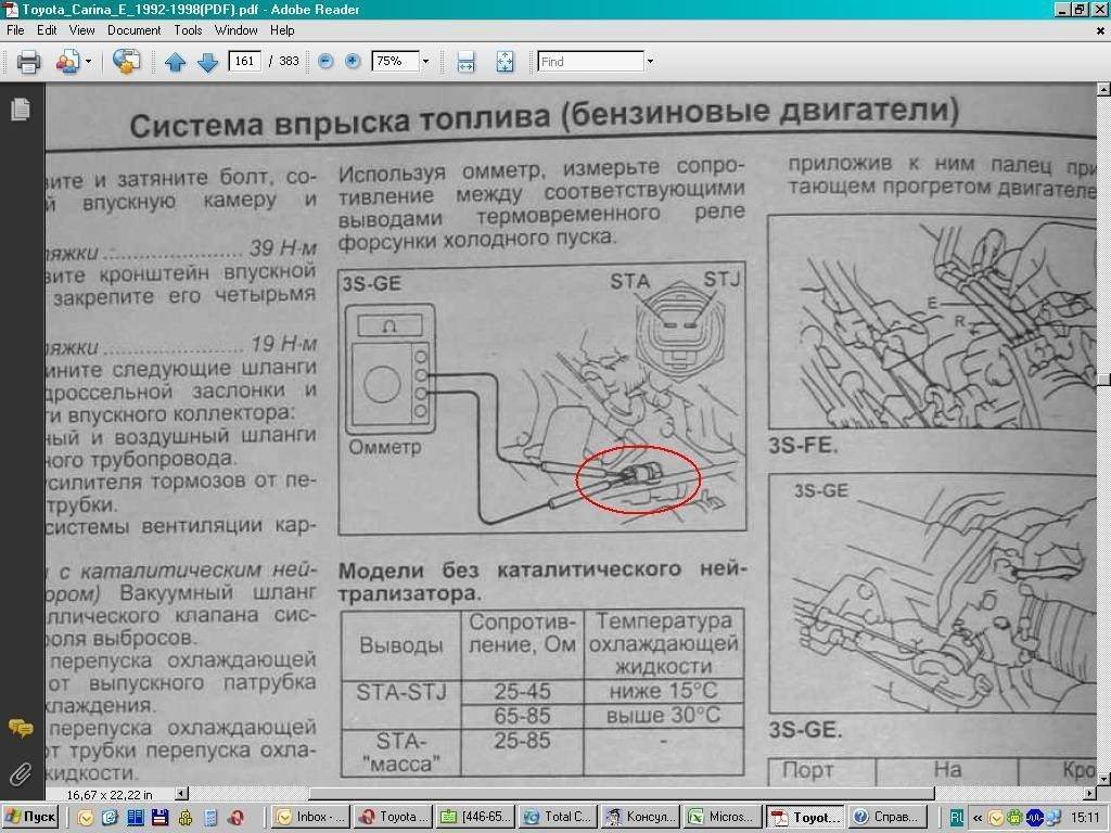

Вообщем пошукал я букварь и походу дела ошибся датчиком :? . Это было термовременное реле :?: форсунки :?: холодного пуска. Вот с него то я фишку и сдергивал. У кого какие идеи ? Только букварь пишет что это для 3С-ЖЕ ??? А почему экзист в этом месте, где стоит это реле показывает ДОЖ для меня загадка, навероне трабл экзиста. Букварь тоже странный, я понял что у меня ДОЖ находиться на дне радиатора, но там надпись про 3С-ФЕ. Найду проверю, со снятием фишки.

ДОЖ.jpg [ 116.03 КБ | Просмотров: 7806 ]
СообщениеДобавлено: Пт апр 24, 2009 3:52 pm
:o Мляяя, матчасть еще учить и учить.
А я тут о высоком и тонком :lol:
