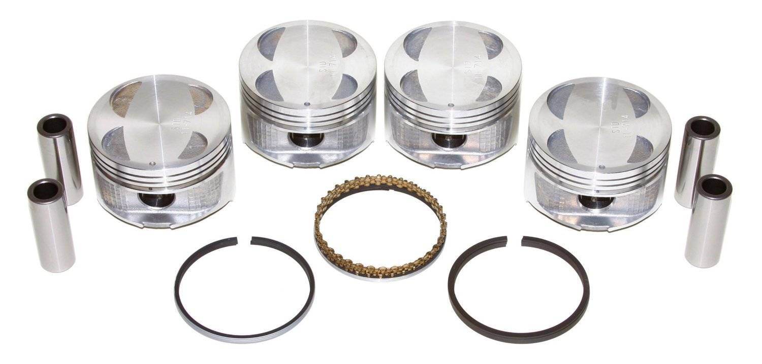

доброго всем ,подскажите люди,кто знает различия между поршнями на 4AFE ЛБ(13101-02040-01 STD, MARK 1)
и STD(13101-16201-01 STD, MARK 1)
с виду-абсолютно одинаковые
 Заголовок сообщения: Re: Про поршни
СообщениеДобавлено: Пн авг 11, 2014 11:18 pm
Сообщения: 7636
С виду абсолютно разные. И формой,и высотой,и производителем
СообщениеДобавлено: Вт авг 12, 2014 3:29 pm
Сообщения: 1353
Откуда: Витебск
Машина: Carina_E
Двигатель: 4AFE\LB
-Да ну ??
поршни 4афе ЛБ(верхний фото)
ниже -поршни Короллы 92 го года 4афе STD .Найдите 10 отличий.Спасибо за столь развернутый опус

Слушай,ты что за фото показываешь? На одном только днище поршня видно,на втором неоригинал... Я знаю что говорю,уж поверь. 13101-02040-01 это поршень какого-то европейского производителя,13101-16201-01 делает фирма Айсин. Отличия даже слепой на ощупь найдет,поверь.
-ну дык днища у обоих СВИДУ абсолютно одинаковы .
--как раз оригинал,только китайский.
-дык а я и не сомневаюсь :igru_shka:
--сказать бы это екзистовскому манагеру,который мне настойчиво грузил задние торм цилиндрики яповские вместо лукаса.Но цилиндрик то я видел свой вживую,нихрена у менегера не вышло ,хотя он бил себя ногами в грудь-таких не бывает.Нет у меня вживую поршней,что скажет манагер ?
--ПС ,я насчитал 3 чисто япповские конторы по изготовлению поршней , и одна в англии,может лб поршни и есть англиские,хз
Это как это? Так не бывает
Ты скажи зачем тебе это нужно знать,эти отличия. если хочешь поставить то бери любые,комплектом все встает,по одному естественно нет
-вот это уже ценная инфа,спасибо .
Еще как бывает !!Манагер ведь вам не скажет ,что это кетайский поршень ,а наоборот-висит гордая бумажка с надписью "маде жапан " ,потому как сам ,скорее всего не знает об этом .Могу сазать ИМХО (занимаюсь поставкой не только ширпотреба,но и запчастей) -TRW у нас почти все-китай ,MOOG -тоже .У настоящего МУГа (сша,тайланд) международные(общие для всех) номера деталей ДРУГИЕ .И если ТРВ еще ничего,то китайский МУГ-полное г.....
--я ж не спрашиваю номер РЕМ тормозов с хорошим вакуумником :D :D . .Но это не секрет-если есть возможность взять комплект поршней с кольцами и пальцами фирмы CLEVITE маде именно жапан за 60 бакс ,вдруг среди 4-видов поршней на 4афе STD окажется и английский ? :ig_ro_ki:
Пы.Сы .Когда у шефа на Авике руль стал вращаться безостановочно , во время поиска карданчика я нашел около десятка крестовин ,большинство из которых-япповские .Теперь осталось найти магазин,где они стоят дешево :D :D :D .Американская заводская крестовина стоит 30 $ р-р 16x40
--а бывает и наоборот : есть хорошие китайские сайленты (подушки двигателя ) на 76 и 79 мм ,но к нам их почему то не возят ,а стоят около 30 $ ,знаю 100 % ставятся в штатах на МАТРИКСы с завода и нареканий на них почти нет,5 лет гарантии
СообщениеДобавлено: Ср авг 13, 2014 8:31 am
Сообщения: 7636
ни разу мне в оригинальных тойотовских коробках не приходили поршни чем либо отличающихся видом от японских. А то что ты на фото показал сразу видно что неоригинал
