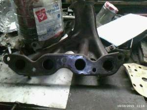

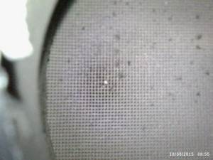

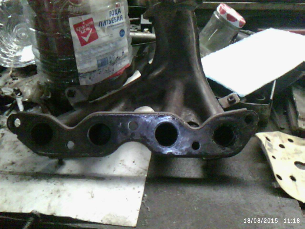

Сейчас катализатор отпилен и видно 5 битых пикселей. А лампочкой светил ,когда был в раздумьях-удалять или нет. Ещё обнаружил подсекание на выпускном коллекторе, он уже был проварен раньше, до меня.

вот и я сижу думаю, снять кат да выбить из него все нахрен.
только вот не радует его строение - тяжеловато будет внутрь него пробиваться...
я так мыслю-если выбить соты ,то получится тупо труба ,а не проще вварить кусок трубы на фланцах вместо каталика быбитого ?

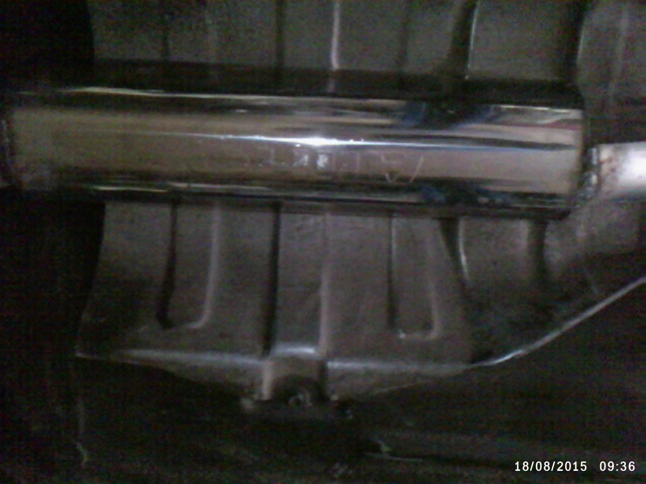

Пламягаситель Atiho 33450 :roll: 1700р. и название хорошее Атихо. Нержавейка блестящий.
а фото можно?

baloven писал(а):
а фото можно?
Обязательно сфоткаю, но не сегодня уже ночь.

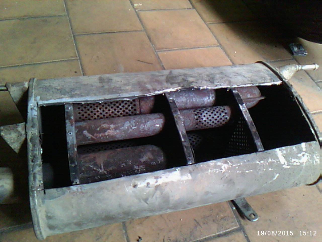

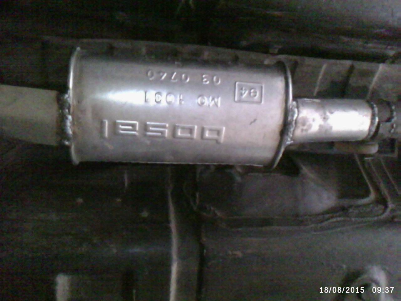

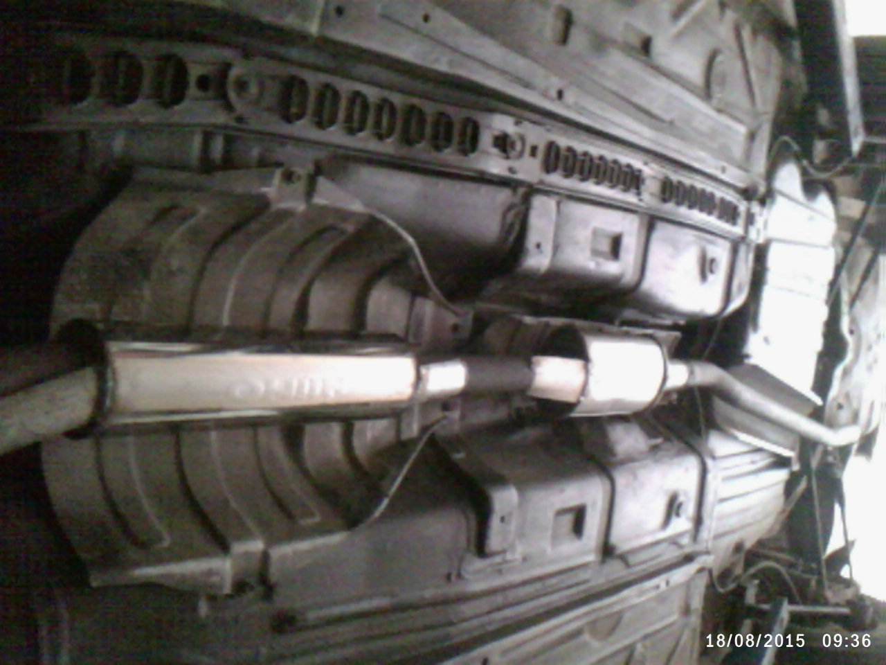

baloven писал(а):
а фото можно?

[quote="kizia227"]я правильно понял, что пламягаситель вварен вместо каталика, который после штанов стоит?
просто у меня-то каталик стоял сразу после коллектора....
Последний раз редактировалось baloven Ср авг 26, 2015 12:36 am, всего редактировалось 1 раз.
 Заголовок сообщения: Re: выхлопная система
СообщениеДобавлено: Вт авг 25, 2015 11:37 pm
Сообщения: 405
Откуда: Москва ВАО
Совершенно верно.

у вас выхлопная с каталиком посередине трубы - там пламягаситель можно поставить....
а вот что делать, когда каталик стоит сразу после коллектора?

СообщениеДобавлено: Ср авг 26, 2015 1:29 am
выбить его,корпус чугуняка,с ним ничего не бывает
и даже вваривать ничего не надо? ну типа трубу с дырками....
езжу так уже 4 года, с удаленным каталиком....
то есть прогорает тогда, когда каталик удаляют ниже?
